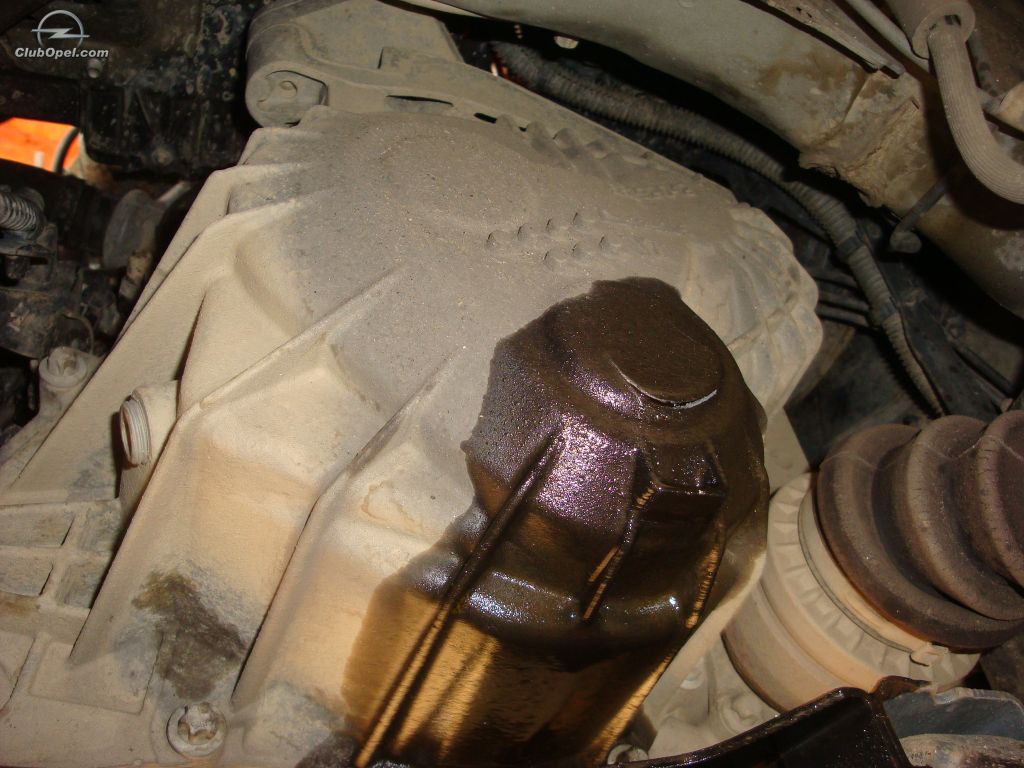

am un opel astra H, GTC 120CP
Problema e ca aproape fara nici o atentionare s a spart ceva in cutie(inca nu am demontat o) incat mi a fisurat carcasa cutie de viteze.
Singurul zgomot ciudat era un "vajait" in a trepta 2 (majoritatea KM ii fac in oras) pe urma trepta 3, dupa 2-3 km s a apart de tot,
As fi foarte recunoscator daca ma ajuta cineva cu ideei (masina nu am am de mult) cod de cutie sau cutie care se potriveste la motorizarea mea, Codul motor am inteles ca este Z19DTJ.

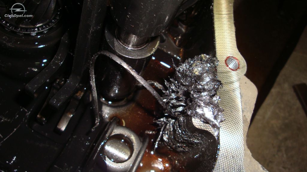

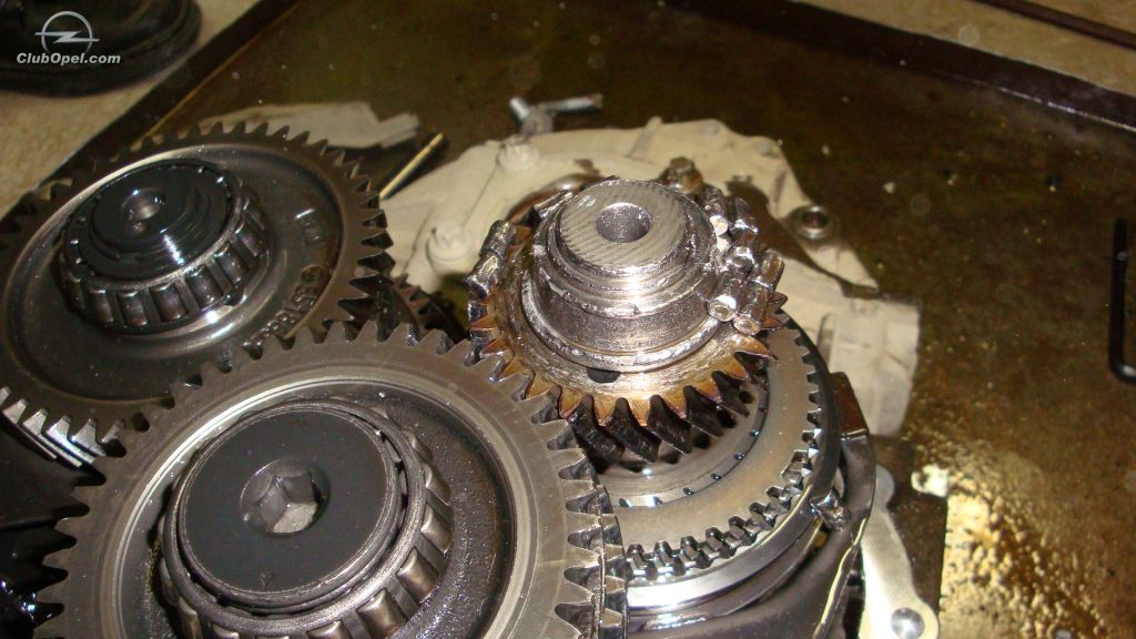

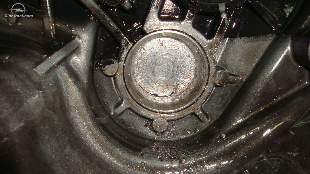

am reusit sa o demontez, nu a fost usor, o sa se vada in pozele cum arata!
Sincroanele arat toate bine la fel si rotile, au avut de suferit rulmentul si carcasa
Carcasa am dus o la sudat, cat despre rulmentii..nici macar reprezentanta nu aduce, am gasit la un magazin de specialitate rulmentii care vin intr o saptamana, dar, pretul lor m a dat peste cap, (daca o repar vreau sa schimb toti rulmentii..daca nu mai bine caut una second) cam 310 lei buc sunt 7 de toti care as vrea sa ii schimb, iar o cutie second la prima strigare 350 eur...
