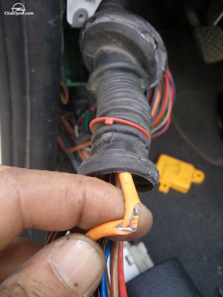

Am mai nou o eroare pe Astra G din semnatura ce il conduce sotia.Are 4 airbaguri , cele frontale si cele din scaune.
71-Driver Side Airbag Sensor Communication Circuit Malfunction
Sterg eroarea si dispare,la scurt timp ( minute ) reapare.Am investigat sub scaun totul pare la locul lui.Insa cand am miscat in manunchiul de fire ce intra in usa soferului s-a aprins iara.Sa fie un fir intrerupt?Am sters iar eroarea si s-a reaprins dupa 1min fara sa mai deschid usa.....S-a mai lovit careva de problema asta?Sa fie de la fir intrerupt sau senzorul de impact din usa soferului?
Cum e cu sistemul de airbaguri?Din eroare inteleg ca e cu probleme cel din scaunul soferului.Celelalte functioneaza sa tot sistemul e off? Eroarea fiind cu not present dar martorul aprins.
Mersi.

salut asa ceva identic am avut si eu ,fir intrerupt in mufa care intra in mufa de pe usa ,firul in timp a devenit casant

astrasandu Mersi 😊.O sa desfac burduful ala de cauciuc sa vad ce fire au pocnit.E foarte enervant sa vad becuri pe bord.

Ai avut dreptate astrasandu.Mersi.
