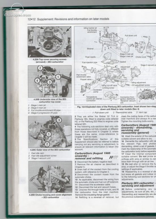

Din cate am vazut pana acum 16SV are carburator Pierburg 2E3, cum am mai spus anterior. Nici 16SV nici 14NV nu au injectie, aia e pe C16NZ, X16SZ si E16NZ si e de tipul MULTEC. DECI CONFIRM: CARBURATOR.
Uite si o poza cu ceva informatii
