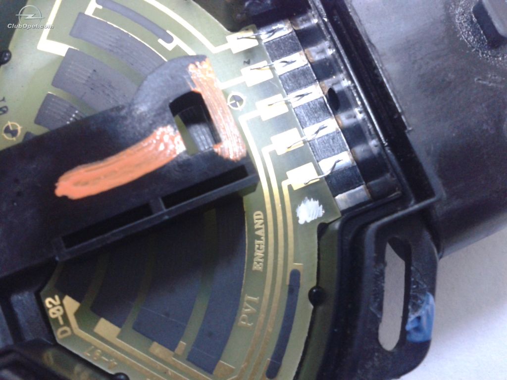

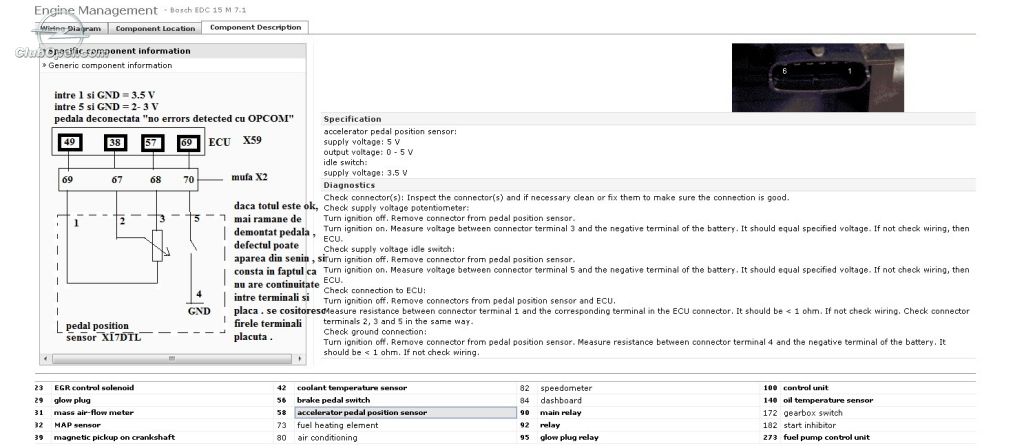

cu OP com nu are nici o eroare .
si pedala ii moarta
cu pedala scoasa ,nici o eroare .asta ii valabil la X17 DTL 1998
poza de mai sus va ajuta cu verificarea pedalei .

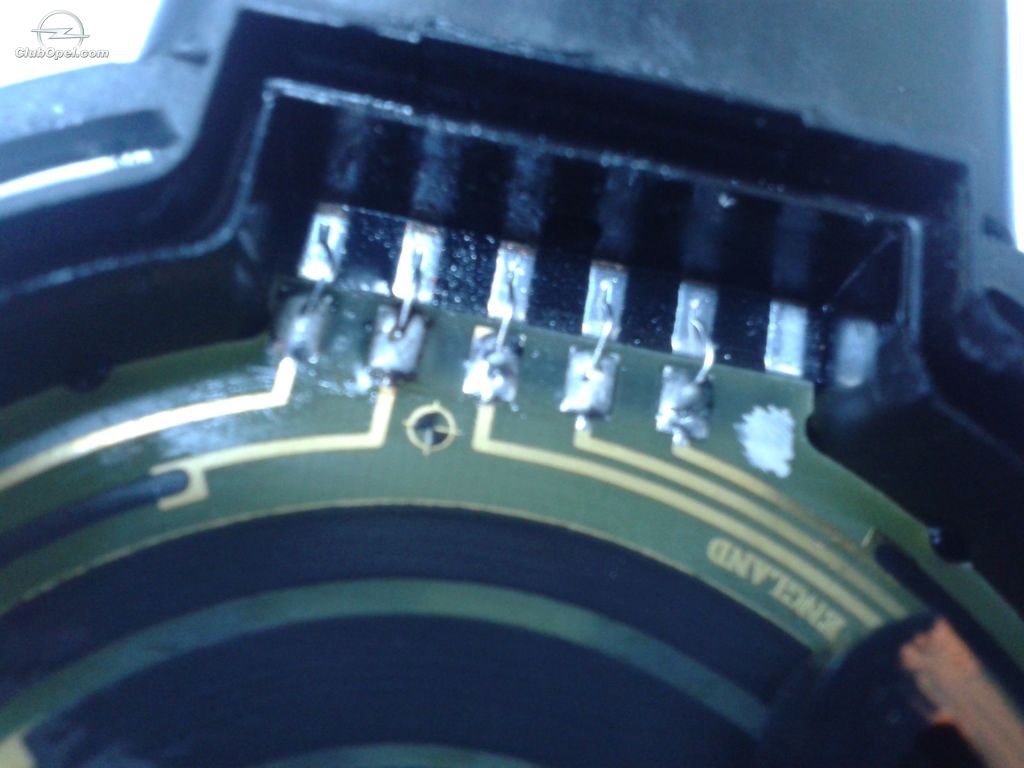

si inca o poza cu defectul gasit
se cositoresc firele ,si se rezolva problema
