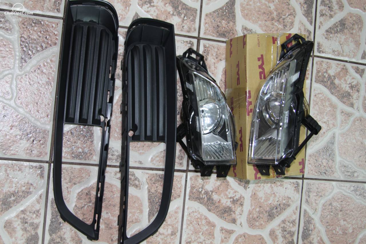

Salut ! As vrea sa stiu daca insigna fara proiectoare i se pot pune si daca da ,au deja cablajul facut sau trebuie facut ? Multumesc !

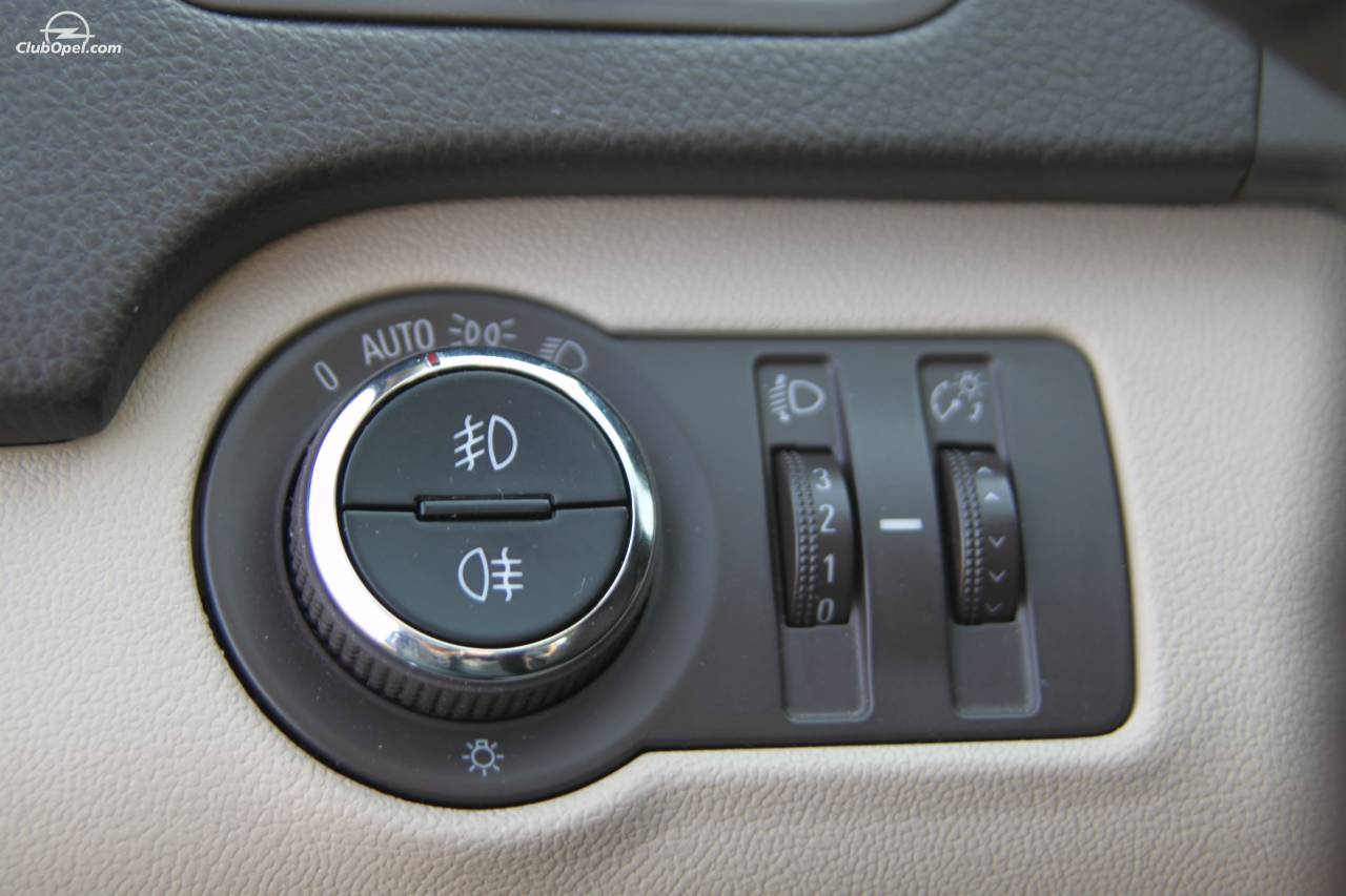

Io am cumparat blocul de lumini ca are daua butoana ceata spate si fata, sunt toate cablurile trase de fabrica inclusiv in bara dar nu merge dred ca trebuie activat din uch

La mine la modelul 2.0 CDTI 110CP,2010 nu stiu daca are cabluri trase din fabrica sau siguranta dar nu stiu cum sa fac cu grila aia de plastic ca nu am cum sa prind proiectorul de ea.

Ai incercat sa scoti una dintre grile sa vezi daca nu ai locasul in spate pt proiector? La mine este. Io am versiunea 2009 tot 2.0 dar de 160 cai. Cind dau grila afara pun o poza cu locasul.

Eu am rezolvat. Nu am apucat sa fac o poza cu ele puse pe masina din cauza vremi dar revin cu una.

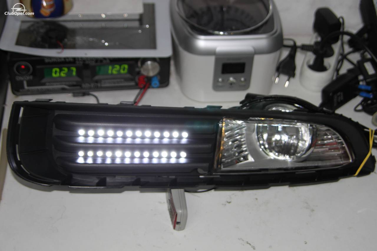

Aici o poza cu grila modificata pentru cei care nu au ca mine lumina de zi in far. E interesanta metoda cu modulul happyfog usor de instalat

Butonul impartit in doua de unde l-ai luat? La ce cost te-a dus aceasta minunatie?

buton pe ocazii 150 ron
grila nou pe original 76 ron bucata
proiector cam 160 undeva pe aici per bucata

Ti-ai montat si leduri,felicitari!
Un upgrade reusit!

Salut. Eu am proiectoare de ceata din fabrica,dar pe blocul de lumini am doar un singur buton ,pentru luminile de ceata spate. Imi poate spune cineva de unde se aprind proiectoarele ? Multumesc.
  • borsy
  • Mesaje scrise: 3,025
  • Locatie: Alba
  • Masina: Insignia 2011 A20DT
Butonul de pe care comuti luminile pe auto (etc), e impartit in doua, cel de sus aprinzi proiecoarele, cel de jos cele de ceata. (sau invers). 😊
  • sorin27msg
  • Mesaje scrise: 39
  • Cont inregistrat: 18 Mai 2015
Multumesc de raspuns,dar butonul nu este impartit in doua...are un singur simbol pe el. Este cel pentru lumini suplimentare de ceata(spate)
