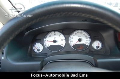

Salut, are un prieten o Zafira pe BENZINA (anul 2000-2002 nu stiu exact) de anglia cu kilometraj alb in mile si turometrul este pana la 6000 de ture ca la motoarele diesel nu cu 7000 de ture ca la cele pe benzina. mai are si carlig de remorcare. iar eu am Astra G Break 2001 1,7 diesel. intrebarea este: Daca voi pune ceasurile din bord (kilometrajul) de la zafira, cel cu mile la Astra v-a functiona fara probleme? dar carligul de remorcare se potriveste la astra mea?
mai jos este o poza de pe net

Ca forma toate ceasurile de Astra G/Zafira A sunt identice. Doar in "interior" difera...si interioorul se deosebeste prin "alfa cod " ( doua litere de gen. BF scrise pe spatele ceasurilor ). Acest alfaa cod indica ce optiuni cunoaste ceasul. La acest lucru se referea colegul @mikyboy.
Asadar ca prindere poti monta ceasurile, dar s-ar putea sa nu-ti functioneze anumite optiuni ( de ex. nu se aprinde vreun martor).
