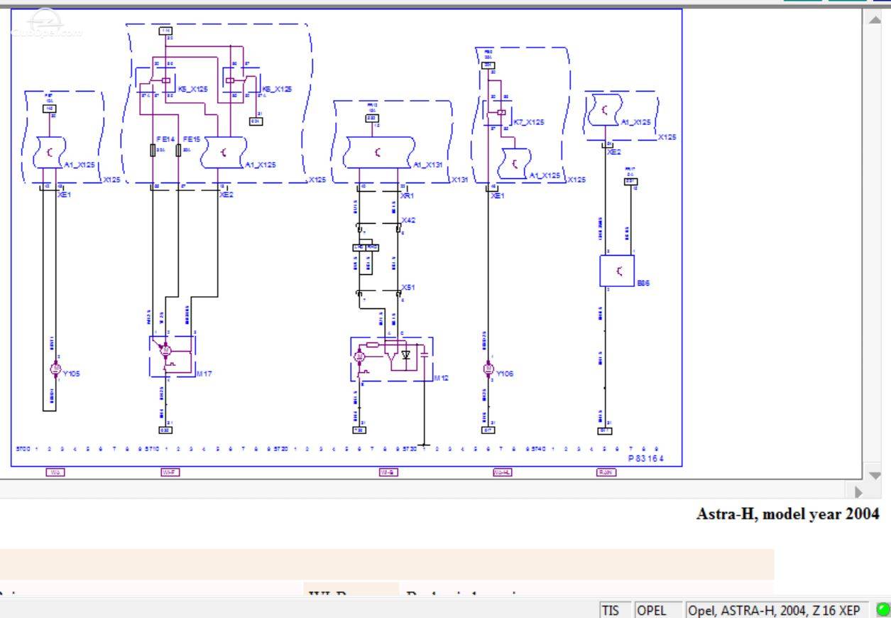

mai jos ai schema.
motorasul stergator spate este notat cu M12

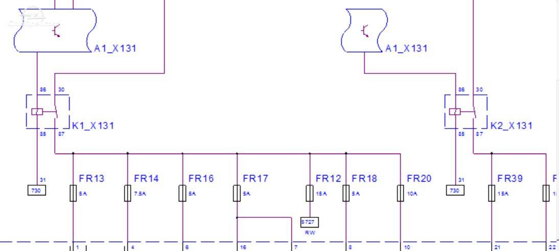

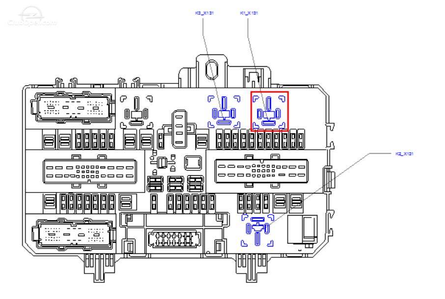

releul k1 x 131 (cel din chenarul rosu) alimenteaza cu plus siguranta fr12 cara da plus catre motoras.
se vede ca releul asta da plus catre mai multe sigurante . daca asta nu merge (nu este comandat sau are probleme pe partea de forta ) nu merg mai multe lucruri pe acolo nu doar motorasul.
verifica bine siguranta sa fii sigur ca vine plus si ca pleaca plus de la ea.
vezi sa nu fie fire intrerupte in burduful de la hayon
