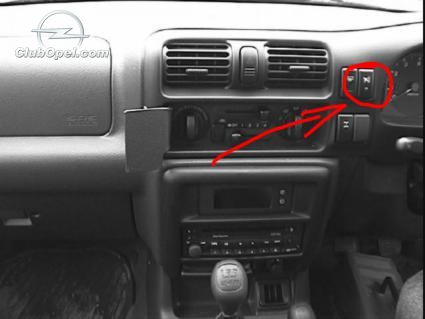

Salutare,
M-a mancat undeva si am apasat pe butonul de armare al alarmei / imobilizatorului (sau cel putin asta cred ca este, inca nu am gasit un Owners Manual pentru Frontera B asa ca bajbai in ceatza, daca stie cineva ce e cu butonul ala, la ce se foloseste si cu ce sa mananca si ma poate lamuri si pe mine, multumesc anticipat)
In fine, dupa ce am apasat butonasul respectiv, ledul rosu de pe el a palpait vreo 10 secunde apoi s-a stins, dar masina NU MAI PORNESTE.
A pornit de 2-3 ori dar s-a oprit motorul dupa 2 secunde de functionare.
Ma poate ajuta cineva cu pareri? Are vreo legatura butonul ala apasat cu faptul ca masina nu mai porneste sau este o coincidenta?
Mentionez ca am incercat si cu cheia de rezerva, electromotorul invarte dar nu porneste. Cheile functioneaza ambele pentru inchis / deschis masina.
O sa incerc maine sa scot bateria si sa o las scoasa vreo 10 minute sa vad daca se rezolva ceva.
Si daca are cineva un Owners Manual pentru frontera B si imi poate da un pm cu un link sau un mail cu manualul in pdf raman vesnic recunoscator si dau oricata bere cand ajunge prin Timisoara
Butonul apasat, poza e luata de pe net pt ca masina mi-a ramas in oras 😃

Intre timp am aflat ca acel buton reprezinta: "Alarm fast arm/Panic button" adica mai pe romaneste: Armare rapida a alarmei / Buton de panica. Stie cineva ce face el mai exact pe o Frontera B ?

Ca si concluzie, dupa ce imi iau masina din service, desfac butonul ala de armare rapida a alarmei / panica si scot plusul din el si il las dezactivat. (90%) sunt sigur ca am probleme cu imobilizatorul din cauza
acelui buton, masina nu a mai pornit dupa ce l-am apasat.
