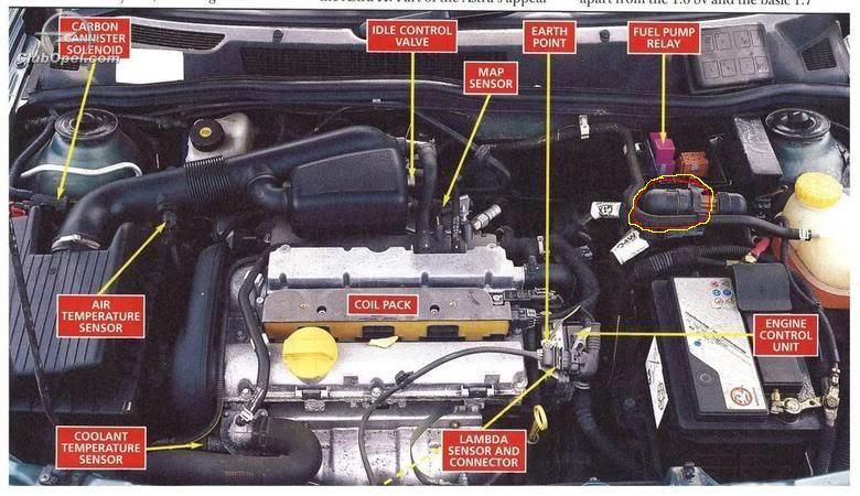

  • cristian.capra
  • Mesaje scrise: 116
  • Masina: Astra 2001 Z16XE
Salutare
Anul trecut dupa ce am facut RK la motor, acesta nu a pornit deoarece am uitat sa pun conectorul din imagine.
Simptoma era motorul se invartea dar nu pornea. Nu-mi aduc aminte daca erau aceleasi erori, dar sigur erau de aprindere, apoi de tensiune slaba la pompa de benzina, dar asta era de la baterie slaba. Ca am dat la automat ca nebunu pana am gasit problema. O alta chestiune era ca nu puteam sa citesc nici codurile de eroare cu metoda traditionala ( nu aveam opcomul si nici pc-ul la mine sa vad ce si cum in acel moment).
Dupa ce am pus conectorul, a pornit din prima.
O zi buna, si drum intins!
Ultima modificare făcută de cristian.capra la Vin 15 Feb, 2013 1:08 am

Salut, Cristian! eu sunt cam novice, ce inseamna RK la motor? si care poza ca nu e nimic atasat? o seara buna!
  • cristian.capra
Mii de scuze am uitat
Si RK inseamna ReKonditionare motor. Adica segmentare, semeringuri supape s.a.m.d.
Este un topic intreg cu toate acestea.
