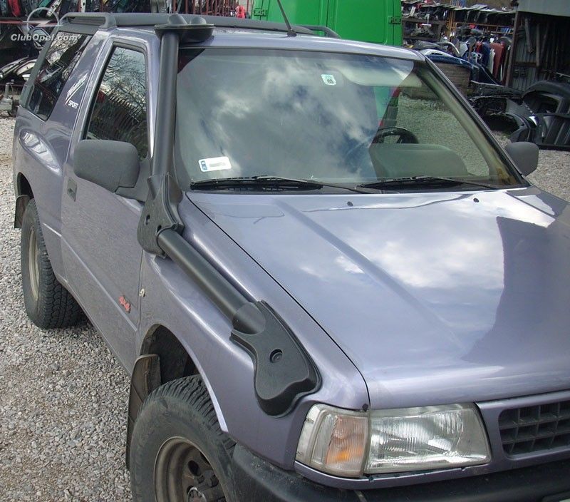

ce parere aveti de asta
  • baba007
  • Mesaje scrise: 105
  • Masina: Frontera 2002 2.2 DTI
  • Cont inregistrat: 17 Dec 2007
sexy 😃
  • bozo
  • Mesaje scrise: 127
  • Masina: Frontera 1996 x20se
  • Cont inregistrat: 20 Nov 2012
Nu inteleg de ce e asa latit unde se termina partea de pe aripa si nu strica sa fie teava mai groasa.
Imi place capul de pe plafon.

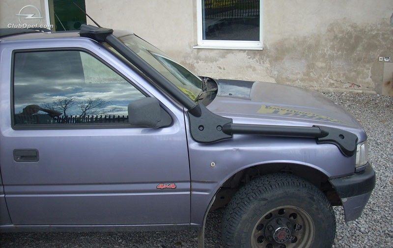

Nu cred ca e pt. Frontera...
Dar un snorkel e binevenit fie iarna fie vara, fie apa fie praf!
Parerea mea, opteaza pentru un capat pe care il poti intoarce!

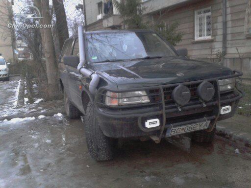

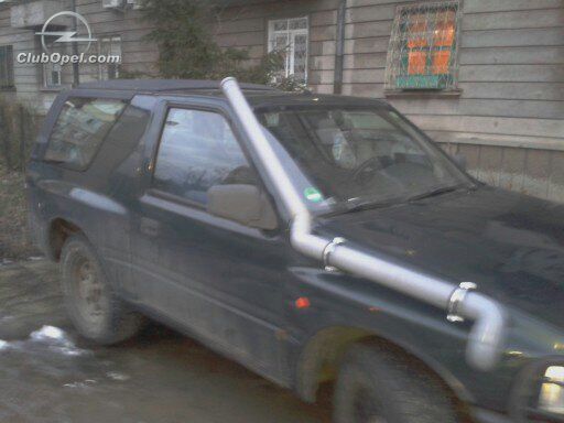

As fi preferat sa nu atasez pozele astea (sunt prost facute si nici nu e terminat ).
Acum o saptamana arata asa ... acum a primit si un cap de snorkel (copie safari snorkel) si a fost debitat la dimensiuni.
Sambata se vopseste negru si se monteaza definitiv.
Revin duminica sau luni cu produsul finit.

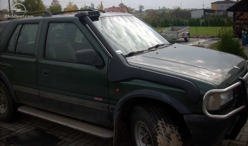

este facut special pt, frontera 5 usi, exista si pentru sport
vreau sa comand unul , sa vedem daca reusesc, sunt in tratative

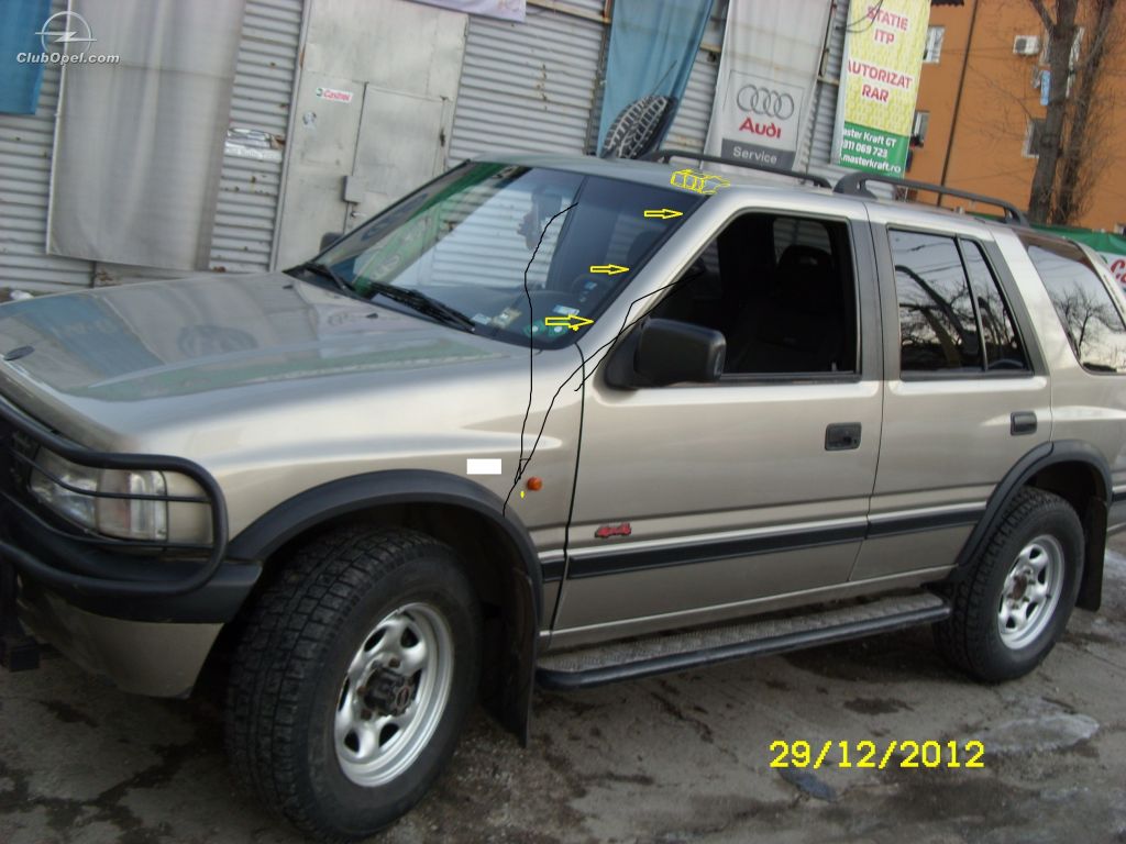

Problema la Frontera e ca nu are stalp fata exterior (la parbriz).Pare ca are,dar se deschide cu tot cu usa.
Obligatoriu deci snorkelul trece peste parbriz,deci dupa ce ca e urat cu draci,iti mai ia si din vizibilitate,riscand sa tavalesti vreun pieton mai slabut...Pe care evident nu-l vezi datorita unghiului mort (dublu) format acum de stalpul interior+snorkel..Deci sanse duble...
Cum vad eu rezolvarea problemei?Tras snorkelul prin aripa,continuat PRIN stalpul parbrizului (interiorul masinii) si scos doar capul,la cativa cm.peste parbriz.Stalpul interior insa mi se pare cam subtirel,si nu stiu daca asigura un volum suficient de aer.Acum se poate modifica stalpul interior,dar asta inseamna aproape sigur bord+parbriz+plafon date jos..Insa rezultatul ar fi pe masura-snorkel perfect functional,stalpul interior putin mai umflat decat normal.Atat.
Am desenat cu galben capul snorkelului.De fapt tb.pe partea cealalta,dar ati inteles ideea.Sagetile arata asa-zisul stalp,care de fapt se misca odata cu usa.
