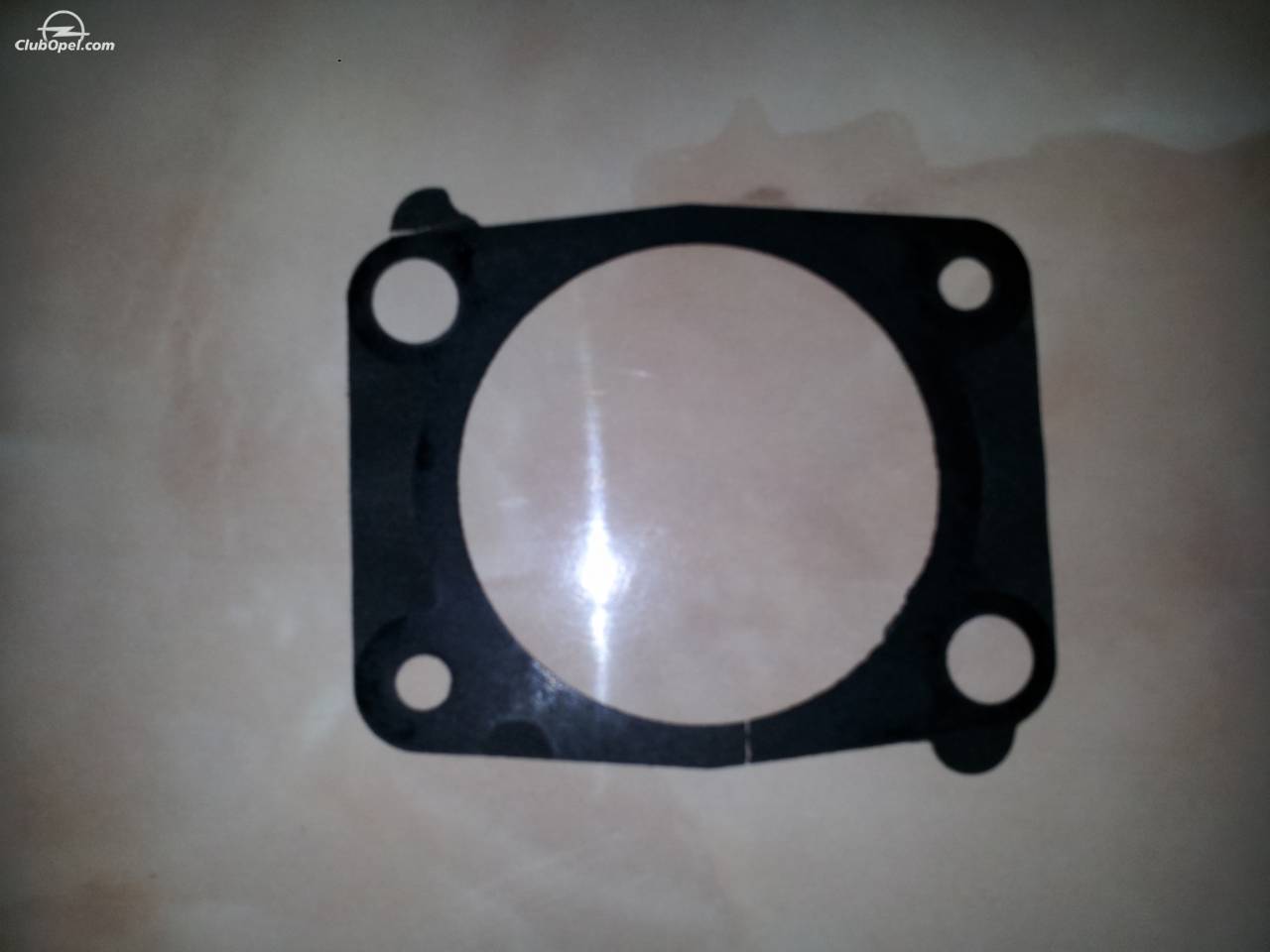

Imi cer scuze daca nu am postat unde trebuie, recent am facut segmentare la motor si am gasit o garnitura pe bancheta masinii care nici mecanicul nu stie de la ce este poate ma ajuta si pe mine cineva in indetificarea ei

Clapeta acceleratie?

bine ca nu ai gasit vreun piston sau mai stiu eu ce alta piesa
asa o ganala garnitura,nici nu se baga de seama ca nu merge motoru,,rotund,,si are ceva galopari

de la clapeta acceleratie

Asa m-am gandit si eu dar am fost la un magazin si mi-a zis ca nubare garnitura clapeta de acceleratie, o sa mai caut

Cauti sa cumperi ca nu inteleg.
Z16XE Cod piesa GM: 90572766
https://www.clubopel.com/vie...p=1468917#1468917

Da vreau sa o si cumpar. Ms

Am cumpar garnitura.
