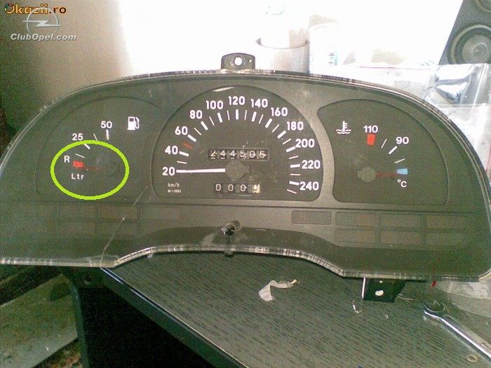

Si eu am aceeasi problema cu bordul..in locul turometrului am indicatorul de benzina , am o intrebare...becul la benzina se aprinde cand este pe rosu ?
  • Dany94ro
  • Mesaje scrise: 97
  • Locatie: Teleorman
  • Masina: Vectra 2001 z16xe
  • Cont inregistrat: 24 Aug 2012
Da becul de la benzina se aprinde cand ajunge pe rosu

fizzano a scris:Si eu am aceeasi problema cu bordul..in locul turometrului am indicatorul de benzina , am o intrebare...becul la benzina se aprinde cand este pe rosu ?
Eu nu am bec pentru benzina, asadar, nu are ce sa se aprinda . Am aceleasi ceasuri ca si tine, fara turometru .

Pai si atunci de unde o sa stiu cand e pe rosu ? 😐
  • moshu1
  • Mesaje scrise: 979
  • Cont inregistrat: 21 Jun 2009
In momentul in care acul ajunge in zona rosie, atunci esti "pe rosu" .
