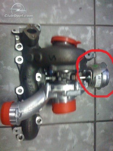

In dimineata asta cand verificam ulei am vazut langa turbina un furtunas cam labartat
Asta e piesa de care e legat furtunasu,celalalt capat al lui m-ar interesa unde ar trebui sa fie

despre ce masina vb ca sa te putem ajuta

astra h 1.7 cdti 100 cp

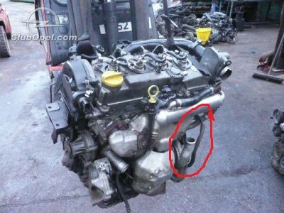

furtunasu pleaca spre motor ,sub toate furtunele

asta e furtunul ,ce rol are ,la ce duce
se poate circula fara el pana la un service?

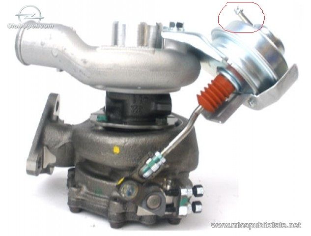

E furtunasul de vacuum care comada geometria variabila a turbinei. Pe o distanta scurta poti circula si fara el, doar ca masina nu va mai trage cum ar trebui, daca circuli mult e posibil sa se intepeneasca geometria variabila.

acel furtunas duce pe spatele motorului sub pompa de inalta presiune si intra in electrovalva ce comanda turbina
este valabil numai pentru motorizarile 1.7cdti. de asta te-am intrbat ce motor ai deoarece in poza care ai prezentat-o era vb de turbina de la 1.9cdti la care electrovalva se afla in alt loc
