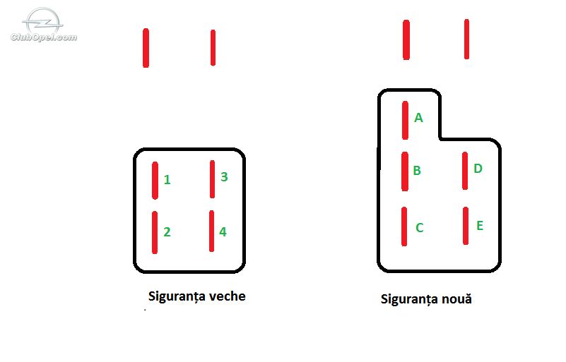

Am cãpãtat un modul de siguranțe termice cu care sã-l inlocuiesc pe al meu care e defect.
Problema e cã eu aveam ventilatorul cu 3 trepte iar asta nouã e de la una cu 4 trepte. Prin urmare e o diferențã la mufa mamã, cea nouã având un pin în plus.
Am fãcut o schițã și poate mã ajutați cu indicații privind corespondența firelor. Știu cã o sã-mi rãmânã un pin liber dar nu știu care și nici cu sã le montez pe celelalte...
Mulțumesc anticipat

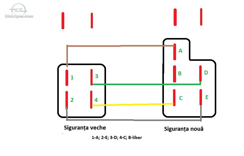

Am fãcut rocada, fac și o schițã pentru cei ce vor avea nevoie...
Culoarea cu care am trasat legãturile pe desen corespunde cu culoarea firelor.
Funcționeazã perfect. 😊

Foarte util si explicat cum trebuie, scurt si la obiect. Iti multumim pt efortul tau de a face si o schema.
