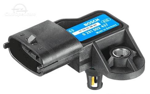

Salut
Defaci capacul de protectie de motor si acest senzor este in fata pe galeria de admisie,e prins cu un surub cu torx...
Asa arata senzorul...
