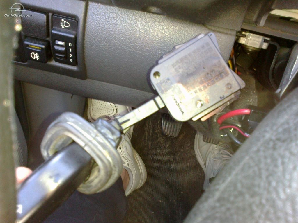

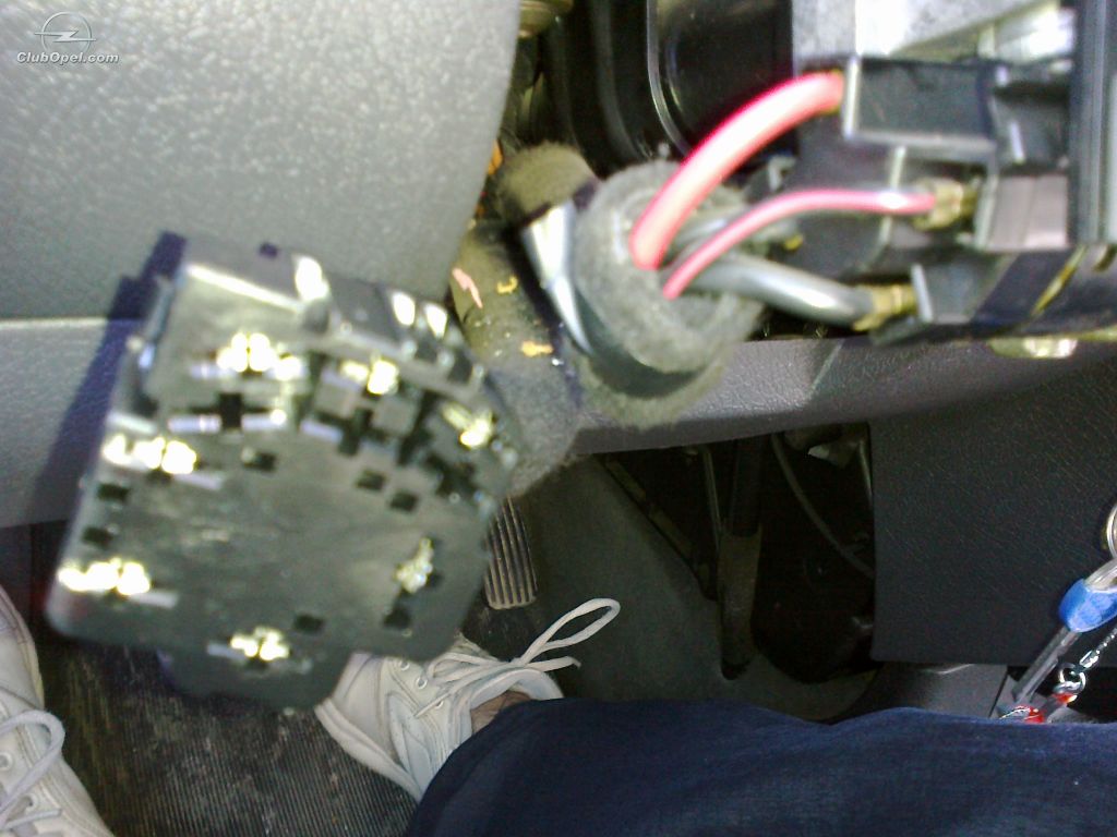

Dupa demontarea acestora se scoate plasticul de sub volan, iese foarte usor, iar cel de deasupra, cu atentie maxima (are 2 urechi foarte fragile care pot ceda usor). La scoaterea plasticului de deasupra sa fie volanul drept (obligatoriu). Maneta de semnalizare este prina cu 2 cleme, care se ridica, si se trage afara maneta, iese foarte usor. Aceasta va iesi cu tot cu priza:

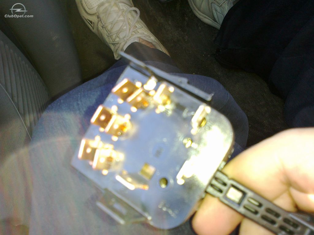

Priza:
Maneta (urmariti papucii) e posibil sa se potriveasca si pe alte modele (gen: Astra F, Vectra A, Agila.....etc)

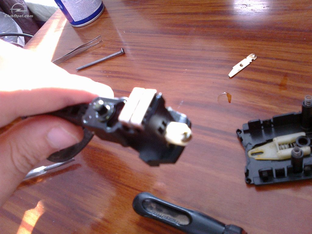

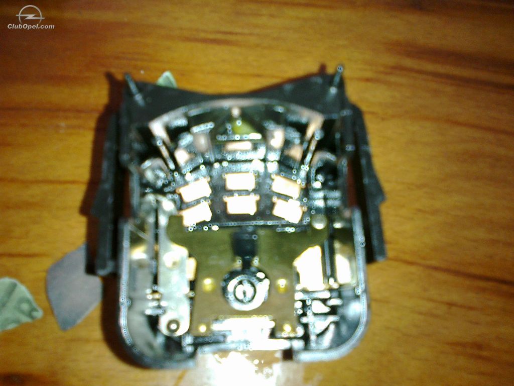

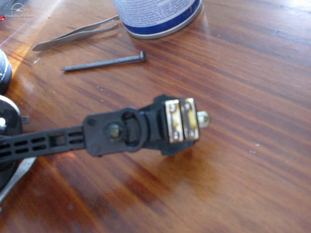

De aici, incepe ce e mai greu. Se recomanda (mai bine zis se impune) o masa MARE cat China, si libera. Se trece la demontatul menetei. Aceasta are clipsuri (perimetral). Se apasa cu o surubelnita linie, mica, si se scoate capacul. Cam asa ceva veti gasi in cutia cu "surprize". Atentie, exista 2 arcuri la clenciul care actioneaza maneta de semnalizare sa revina pe pozitia initiala, 2 arcuri in capac, si inca 1 arc in spatele manetei, care ajuta la revenirea acesteia dupa ce dam blitz.

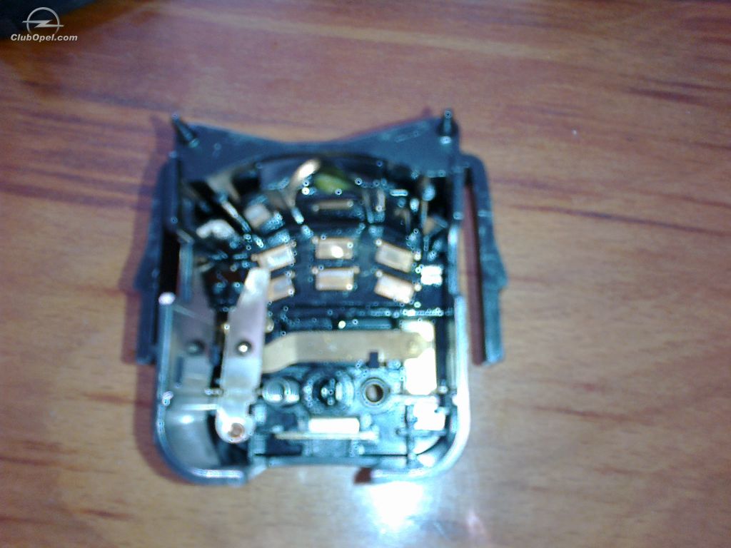

Arculetele din capac si contactele de pe maneta:
Tot oriunde se vede punct de arsura, topit...etc, se curata bine cu smirghel fin (de ala cu care se curatau platinile la Dacii, Olticituri si tot neamu lor adormit). Se baga spray de contacte din abundenta pentru a curata vechea vaselina, care este intarita. Se aplica o pelicula foarte subtire, de vaselina. (sau miere de albine...e mai buna decat vaselina pentru ungerea contactelor...in caz ca nu aveti vaselina speciala pt contacte). Dupa care incepe ce e mai greu. Montajul in ordine inversa demontarii. Nu am facut decat o singura poza, ca nu imi ajungeau mainile. (Daca eram un "octopus" faceam poze din abundenta).

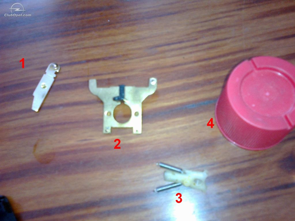

Discutam pe poza:
Piesa 1, o gasiti in 2 exemplare (se pune una in stanga, si una in dreapta piesei 2) Cea din stanga sub piesa 2 si cea din dreapta deasupra piesei 2 (daca nu sunt amnezic sa uit).
Piesa 3, este clenciul ce impinge maneta de semnalizare inapi. Se prind arcurile pe excrescentele de pe capac, si plasticul se trage in spate (o sa observati forma pe capac)
Piesa 4, este capacul de la sprayul de contacte, nu aveti treaba cu el, doar va incurca prezenta lui pe masa de lucru.
