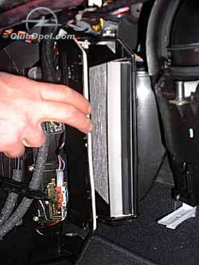

Foarte frumos @vasileapst,dar totusi a-si avea de adaugat niste lucuri care nu le-ai precizat,si anume dupa ce scoti filtru vechi in fata radiatorului de ac este un canal care trebuie curatata ca de nu cind iti este mai draga lumea si pornesti vara apa de condens nu are unde sa se scurga si iti intra in habitaclu. Punctul 2 va recomand filtru polen de carbon ,bineinteles este mai scump dar este si mai rigida astfel cind o introduci in locas nu iti da posibilitatea de a nu pune la loc corect noul filtru
