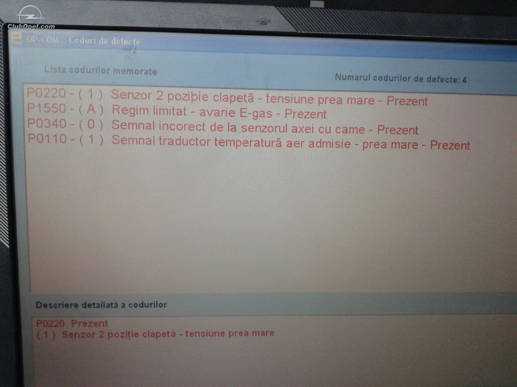

Va salut! Detin o astra G coupe 06/2003 z16 xep si de curand a inceput sa varieze turatia la relanti pana ajunge la punctul in care moare motorul,poate si in mers dar nu-mi pot da seama,motorul nu trage corespunzator,a avut check engine aprins dar s-a rezolvat,acum mi-a ramas masina cu cheita de culoare galbena.Mecanicul de la service-ul la care am fost mi-a curatat clapeta de acceleratie,am schimbat garnitura de la culbutori ca era plina de ulei si i-am schimbat uleiul si filtrele,care a fost schimbata la 69000,acum masina are 125000,mi-a spus ca ar trebui verificata distributia si ecu-ul. Nu prea am cum deocamdata din cauza programului sa merg la Maiandrei (ca acolo vad ca duc cam toate drumurile 😊 ),am zis sa va cer o parere. Mai jos am atasat o poza cu codurile de eroare.Va multumesc 😉

mariusfilip a scris:Va salut! Detin o astra G coupe 06/2003 z16 xep si de curand a inceput sa varieze turatia la relanti pana ajunge la punctul in care moare motorul,poate si in mers dar nu-mi pot da seama,motorul nu trage corespunzator,a avut check engine aprins dar s-a rezolvat,acum mi-a ramas masina cu cheita de culoare galbena.Mecanicul de la service-ul la care am fost mi-a curatat clapeta de acceleratie,am schimbat garnitura de la culbutori ca era plina de ulei si i-am schimbat uleiul si filtrele,care a fost schimbata la 69000,acum masina are 125000,mi-a spus ca ar trebui verificata distributia si ecu-ul. Nu prea am cum deocamdata din cauza programului sa merg la Maiandrei (ca acolo vad ca duc cam toate drumurile 😊 ),am zis sa va cer o parere. Mai jos am atasat o poza cu codurile de eroare.Va multumesc 😉
Din ce am citit mai sus cred ca e vorba de ECU sterge erorile cu motorul rece fara sa o fi pornit si vezi daca apar dupa incalzirea acestuia .Sau daca cu motorul rece merge bine si cu motorul cald incepe sa nu mai traga sa nu treaca turatia de 3500 .
Am avut cam aceleasi erori si a fost vorba de ECU/lipituri reci.
Oricum pentru a fi sigur e bine sa mergi la un electrician sa iti masoare instalatia electrica(continuitatea conducoarelor la senzorii la care sunt erorile)

ms mult alex,turatia osclileaza cu motorul rece si cald,la fel si cu scaderea in putere a motorului...tin minte parca a incercat la tester sa stearga erorile si au aparut din nou,nu stiu daca are legatura cu distributia(asa mi-a zis mecanicul respectiv),cu toate ca chitzaie ceva pe acolo,ai putea sa-mi recomanzi un electrician bun care sa faca treaba asta...sau unde sa merg...ca abia miercuri ajung in Bucuresti si masina e in Bucuresti,nu stiu daca la maiandrei mai gasesc liber...ca vine Mosu'.ms 😊
