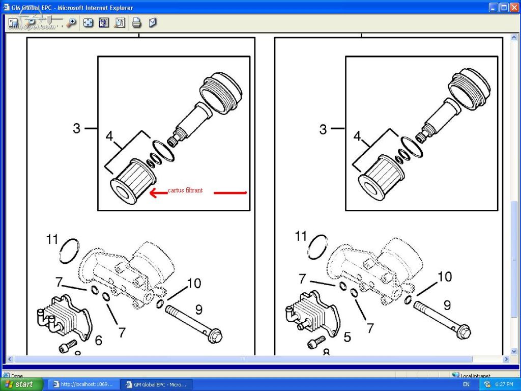

La motorul z17dth exista cartus filtrant si nu filtru de ulei
Se livreaza cu garnituri

Cartusul filtrant se afla intr-o carcasa formata din 2 parti (ca la oul kinder), care are un surub in capul partii superioare.
Se desface surubul din cap, se scoate carcasa superioara care are o tija(tija are in cap o garnitura care trebuie inlocuita-se livreaza cu cartusul filtrant) care trece prin mijlocul cartusului filtrant.
Se inlocuiesc garnitura tijei (apoi cartusul filtrant bagindu-se in tija) si garnitura carcasei superioare (la imbinarea cu carcasa inferioara)
Ambele garnituri vin in cutie cu cartusul filtrant.
Sper ca m-am facut inteles.
