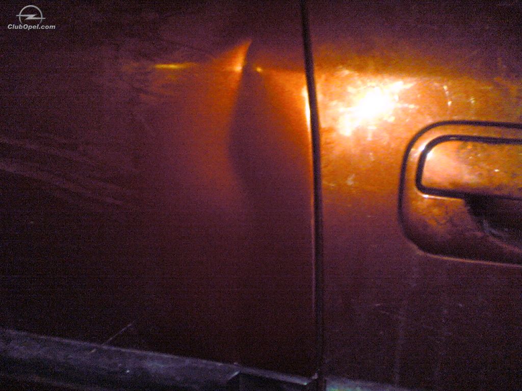

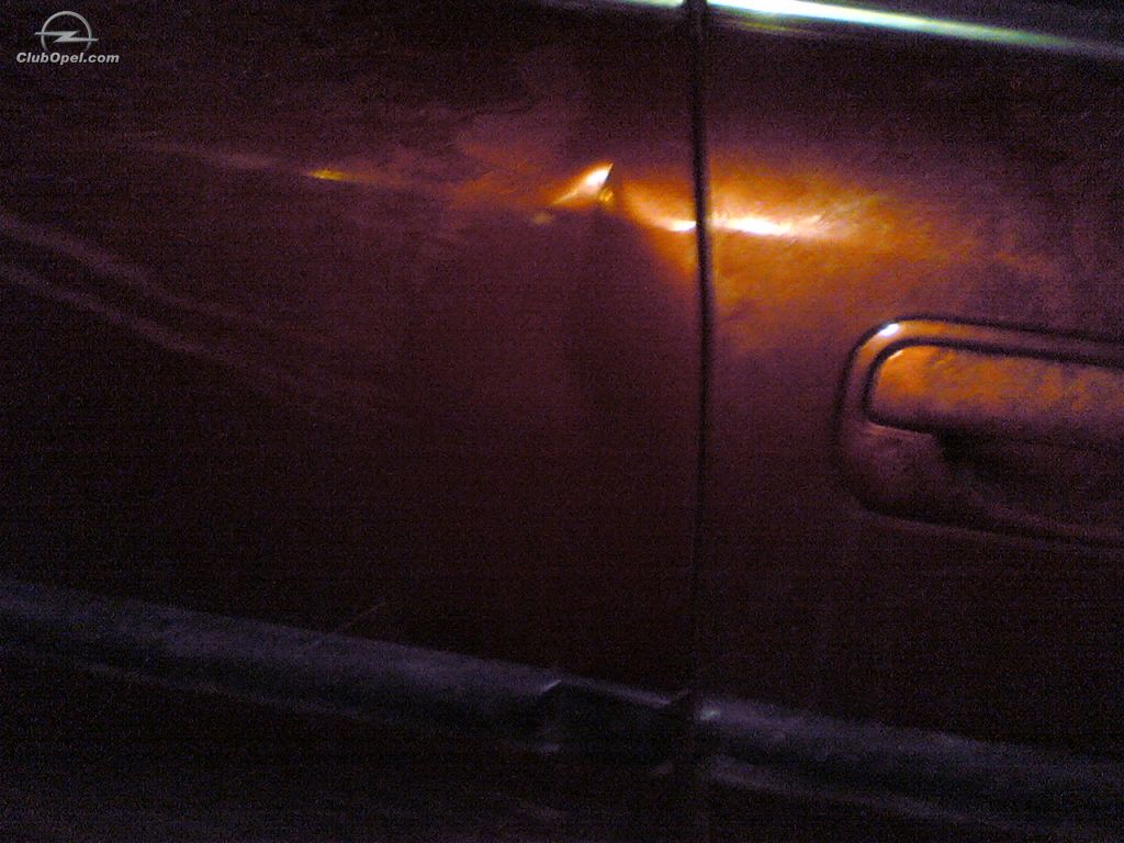

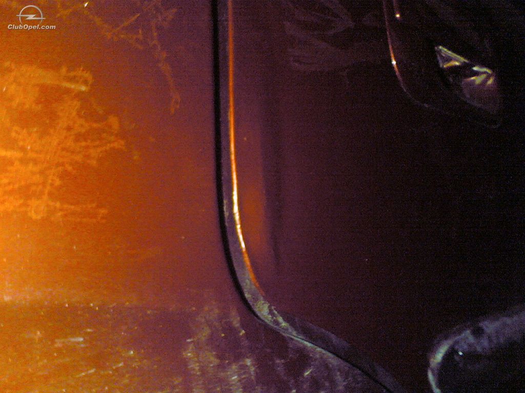

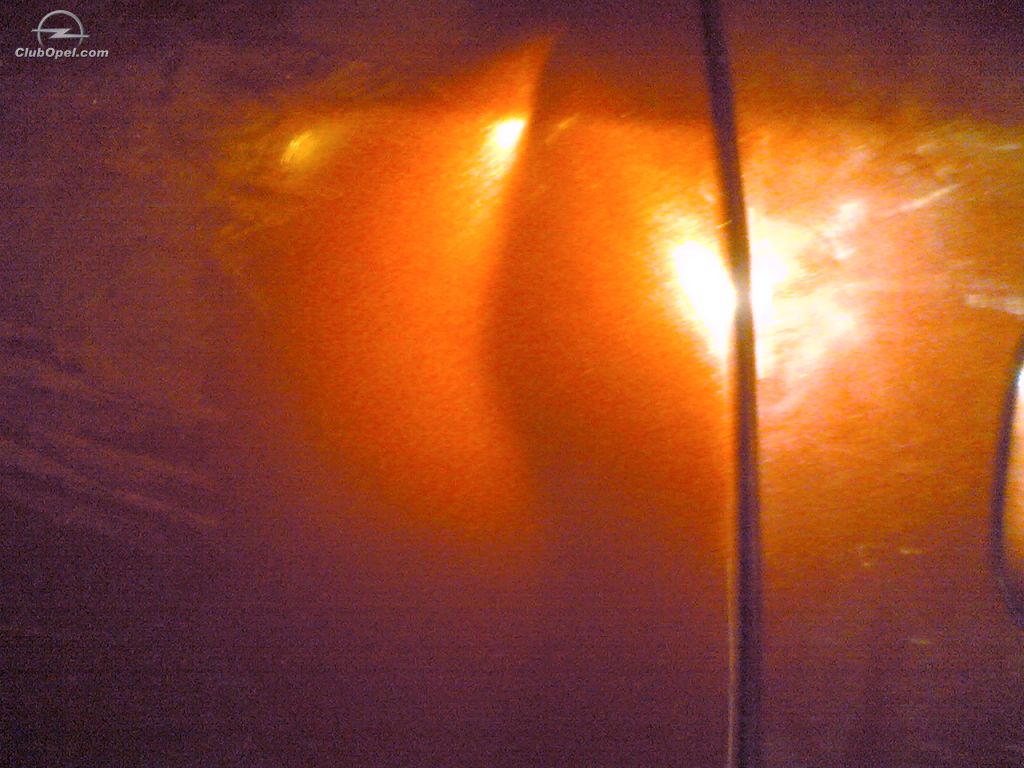

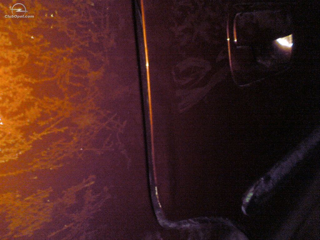

Salut , la multi anii si un an nou fericit tuturor !!! . Din pacate pentru mine anul a inceput cam prost , in seara de anul nou am lovit usa dreapta spate. aveam masina plina , am oprit langa un gard ca sa o parchez si am vrut sa o dau un metru mai in spate pentru ca era balta acolo , in momentul ala persoana care era in spate a deschis usa si cum masina era aproape de gard sa prins in el . din fericire nu a apucat sa se rupa pentru ca am oprit repede dar sa indoit coltul care sa prins in gard si sa facut si o fundatura la baza usi aia nu stiu de la ce . problema e ca usa sa miscat de la locul ei , cand o inchid se aude asa infundat si trebuie sa trag mai tare de ea sa se deschida .... arata cam asa , coltul l-am indreptat eu dar tot se vede . scuzati calitatea pozelor
Mai pot sa ii fac ceva ? sau cel mai bine ar fi sa cumpar alta si sa o vopsesc in culoarea masini? 😢 multumesc si la multi anii inca odata !

Salut. Nasol moment. Mai bine o inlocuiesti, parerea mea. Cauta la dezmembrari su internet una cu o culoare asemanatoare si cumperi doar usa goala. Un 70-80 lei si gata. Este bine sa verifici si starea stalpului central si a balamalelor de pe stalp.

stalpul nu cred ca are nimic, usa s-a tras, practic s-a intins din contrafata, nu mai ai ce sa-i faci. Chiar si cel mai tare tinichigiu, munceste la ea de-i sar capacele si tot nu ti-o poate aseza in canat. Mai bine usa noua chiar cum a spus colegul - dezmembrari - o gasesti la cod de culoare si o schimbi in 3-4 ore cu totul intr-un garaj incalzit.

Poti sa indrepti usa fara probleme . Un tinichigiu bun ti-o face chiar pe afara fara sa iti dea fata de usa jos. Tata e tinichigiu , si mi-a reparat odata o infundatura mai mare ca asta , si chiar nervura de la aripa spate la o astra g 2/3 usi, cu un aparat care se numeste masina de cuie . Este vorba de un electrod care se sudeaza pe busitura si un aparat in care este bagat , si se trage manual sau automat , depinde de aparat. Dar atunci necesita vopsire . Si se face si in coltul usii acolo , nu e de nereparat . E posibil ca usa sa numai stea bine , se desface si se pune cum trebuie pe catarea ei, cum spunea si ksper , te uiti la stalp si la balamale . Commentul acesta ti l-am scris cu tata langa mine , deci nu vorbesc in necunostinta de cauza. Daca n-ai bani de vopsea , indicat ar fi sa iei una de la dezmembrari dar nu stiu daca gasesti culoarea aceasta a ta. Si nu cred ca ti-o vopseste cineva asa incat sa nu se observe diferenta,E prea batrana vopseaua dupa ea, si culoarea ta e pretentioasa. Mult noroc !
