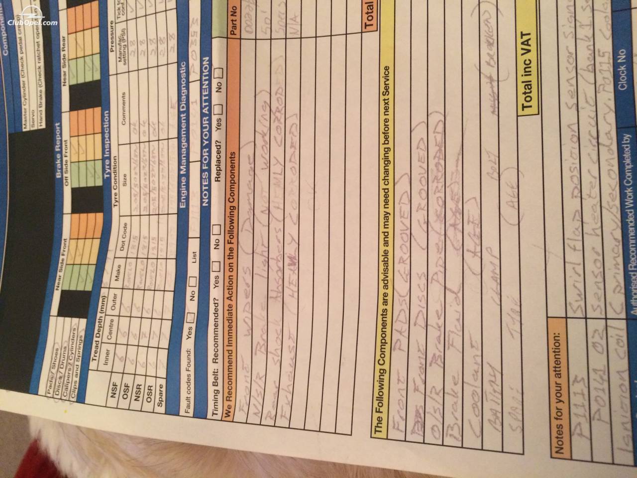

Simptome:
Dupa ce se incalzeste motorul, in treapta a 2 a si a 3 a face cateva suturi la turatii mai mici. La fel si la relanti, am observat ca scad putin turatiiile, dar dupa o secunda revine la normal. Am fost la un service si au gasit erorile urmatoare(nu stiu daca au legatura cu suturile): p1113 si p0141 02. Si tot la service mi-au recomandat sa schimb evacuarea pentru ca este foarte ruginita.
Model: Astra 1.6 twinport
An fabricatie: 2003
An fabricatie: 2003

Salut pentru P1113 ai aici raspunsul: https://www.clubopel.com/vie...90&highlight=
iar pentru P0141 e legat de sonda lambda: https://www.clubopel.com/viewtopic.php?p=1479508
