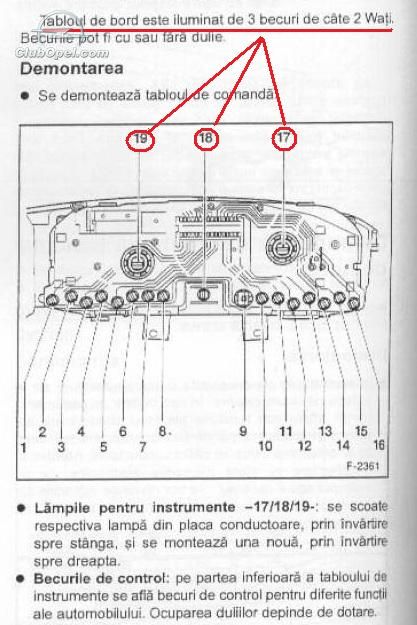

Imi poate spune cineva cate feluri(dimensiuni) de becuri am la opel vectra in bord.... in spate la ceasuri, indicatoare, martor, etc.

la vectra b1 (dar cred ca si la tine e la fel) sunt 2 tipuri de becuri in bord si anume bec de pozitie(2buc) si restu bec de bord e un bec mic.dar te sfatuiesc sa iti pui leduri pt ca nu se mai incing ,consuma mai putin ,arata mai bine si nu se ard asa de repede.

Multumesc de raspuns Cristi, asta si vreau sa imi pun leduri da nu am stiut cate sa comand si de care. Stima

Parerea mea este sa lasi becurile originale. Nu se pun orice fel de leduri, se pun cu anumite valori. O sa te trezesti ca o sa deschizi alt topic in forum ca nu iti mai functioneaza "nu stiu mai ce" prin bord si o sa te intrebi de ce?...
Lasa becurile asa cum le-a pus constructorul(daca neamtul vroia, punea leduri).

Multumesc Ksper, si ai dreptate si nu trebuie modificat sistemul de baza dar eu oricum trebuie sa desfac sa imi schimb cele arse. Multumesc de poza acum stiu exact cate becuri am. Stima
