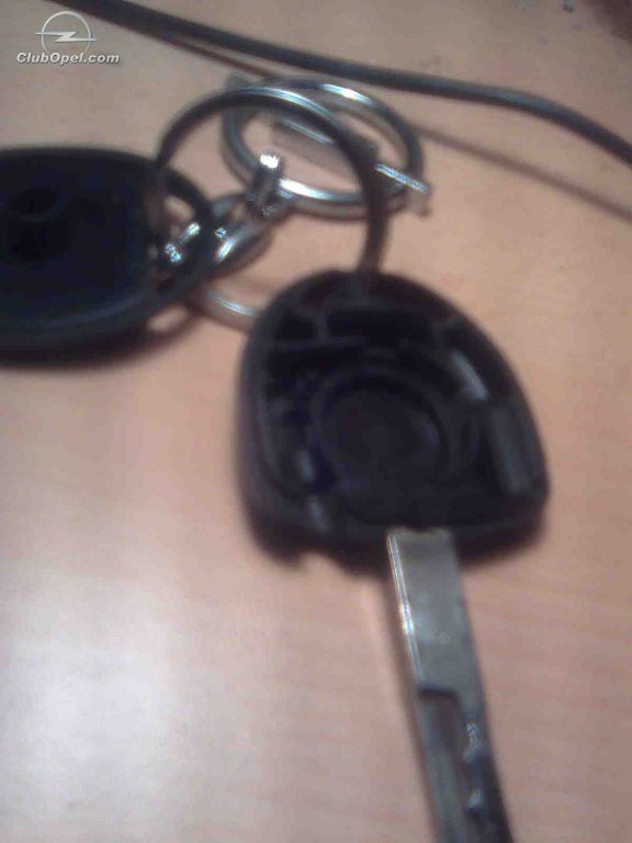

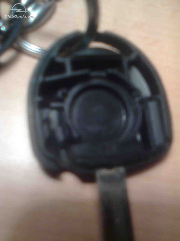

Mai ai cip-ul in cheie ? Laughing
  • david2x
  • Mesaje scrise: 8
  • Locatie: Braila
  • Masina: Vectra 1996
  • Cont inregistrat: 11 Sep 2012
UNDE ESTE SITUAT CHIPUL PE CHEIE ? CUM IMI DAU SEAMA CA NU IL MAI AM
  • gabytzuxxl
  • Mesaje scrise: 817
In carcasa cheii. Desfa-o si vezi daca mai e la locul lui.
  • david2x
  • Mesaje scrise: 8
  • Locatie: Braila
UIATATE ...ASA ARATA CHEIA CA AM DESCHISO
