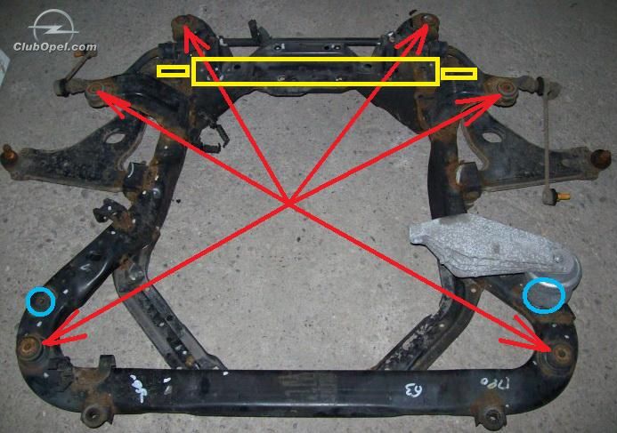

Poate te ajuta imaginile urmatoare.
Rosu= prinderi caroserie
Galben= caseta directie
Albastru= tampoanele motor si mai este un tampon deasupra casetei de directie.

Multumesc de poze. Totusi se potriveste cadrul de pe alta masina diferita ca an sau ca motorizare ? Multumesc inca o data . Astept raspunsuri...

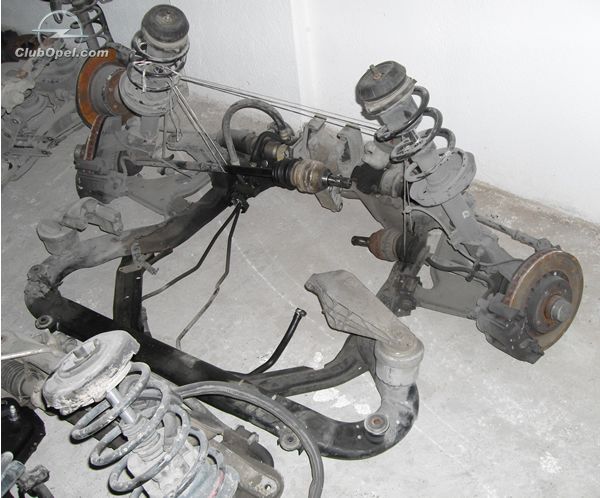

Salutare si bine ai venit pe forum.
Da. Se poate.
-deconectezi si indepartezi instalatia electrica
-golesti instalatia de racire
-golesti instalatia de AC
-demontezi traseu aer
-demontezi conducte de AC
-demontezi racorduri de legatura cu vasul de expasiune
-demontezi ansamblul cardanic de sub volan
-demontezi ansamblul de schimbare a vitezelor de pe cutie.
-slabesti amortizoarele de sus
-demontezi tamponul de balans superior
-demontezi galeria de evacuare si traseu pana la intermediara si indepartezi
In mare cadrul "cade" atat cu motor/cutie cat si cu caseta si ansablu directie, dar si cu planetare si semipunti. Ceva asemanator gasesti in imaginea urmatoare.
