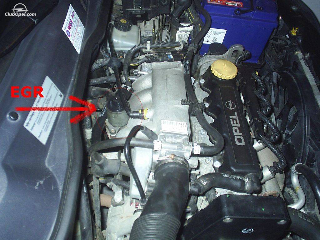

Localizare:
Cand va uitati la motor, pe centru mai inspre parbirz, vezi poza (la Z16SE).
La Z16XE este dreapta motor cum te uiti la el, forma identica. completat de dancuciureanu

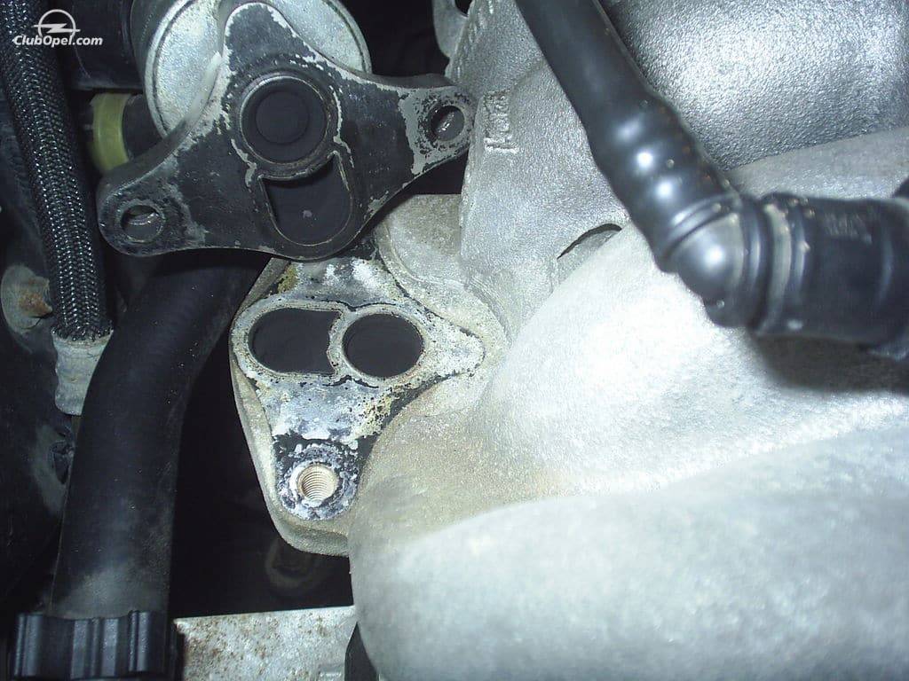

Demontare
Se scoate mufa electrica si se demonteaza cele doua suruburi de prindere cu ajutorul cheii torx. Vezi poza. Intre EGR si galeria de recirculare a gazelor se alfa o garnitura de metal pe care dancuciureanu recomanda s-o inlocuim. Atentie la acea garnitura pentru ca este destul de fragila. Vezi poza.

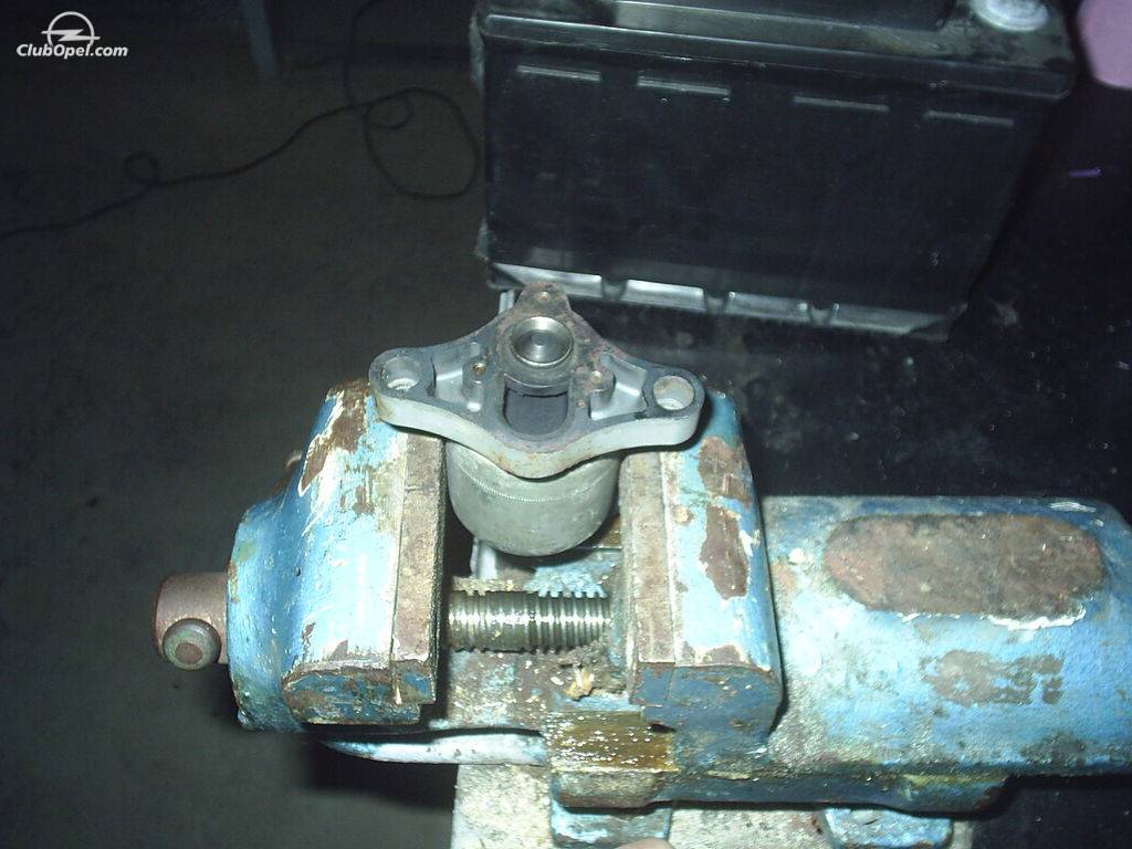

din ce am vazut in pozele din topicul tau "Cum curat EGR" valva ta e pe pozitia inchis, cum era si a mea de altfel. Daca nu se misca deloc la impulsuri date de la acumulatorul auto de 12V, faci asa:
1. baga spray degripant in ea (in gaura aia cu funingine, de jur imprejurul supapei din varful psitonasului), aseaz-o cu tija in sus, cum am prins eu valva mea in menghina(poza 3). Las-o ca sa patrunda degripantul peste tot. Apoi incearca sa-i dai iar impulsuri; daca iar nu se misca,
2. ciocaneste-o (la propriu, loveste-o usor cu un ciocan, fara s-o indoi);iar daca nu misca nici acum,
3. da-i impulsuri de la un acumulator de camion, de 24V, atentie impulsuri scurte ca sa nu se prajeasca ceva in ea.
Fa treburile astea in ordine si ne auzim.
