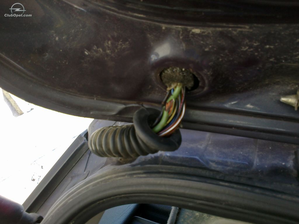

Am gasit problema. In tubul de protectie de la portbagaj descoperit asta.

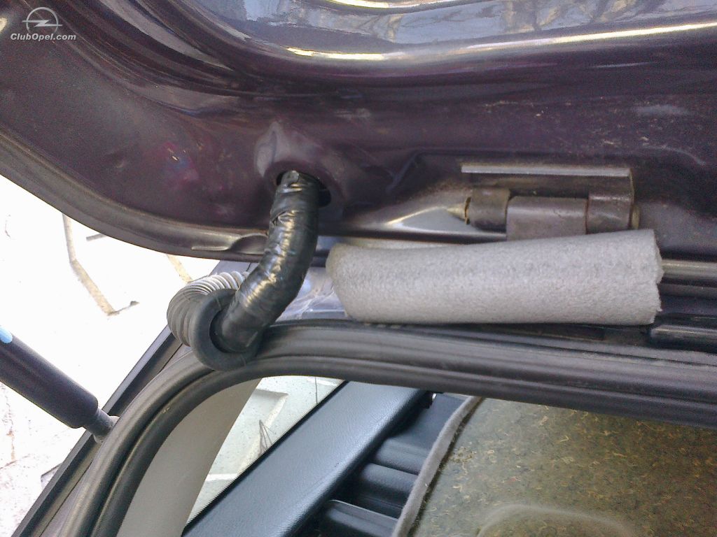

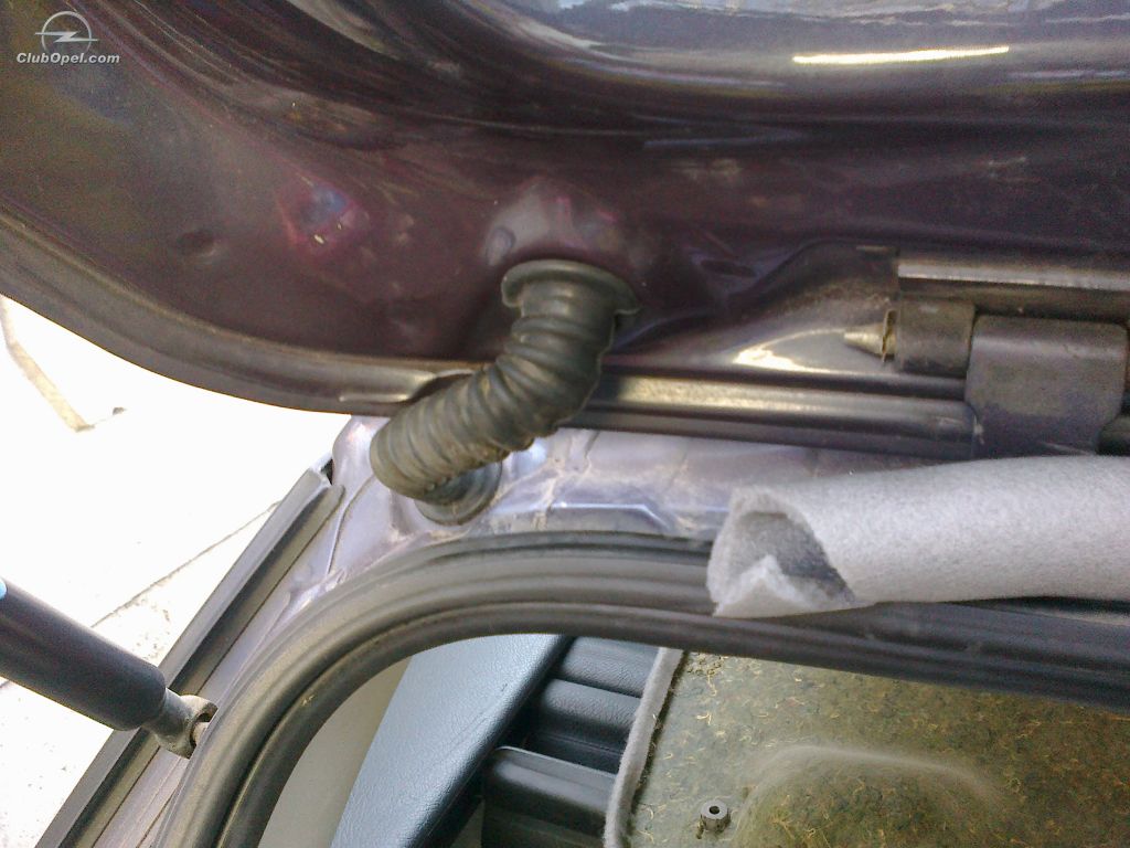

Am ales metoda cea mai simpla am izolat toalte firele separat iar pe urma le-am imbracat in tub izolant si am dat iar cu banda.
Pe urma a iesit asa.
Sper sa va fie de ajutor.
