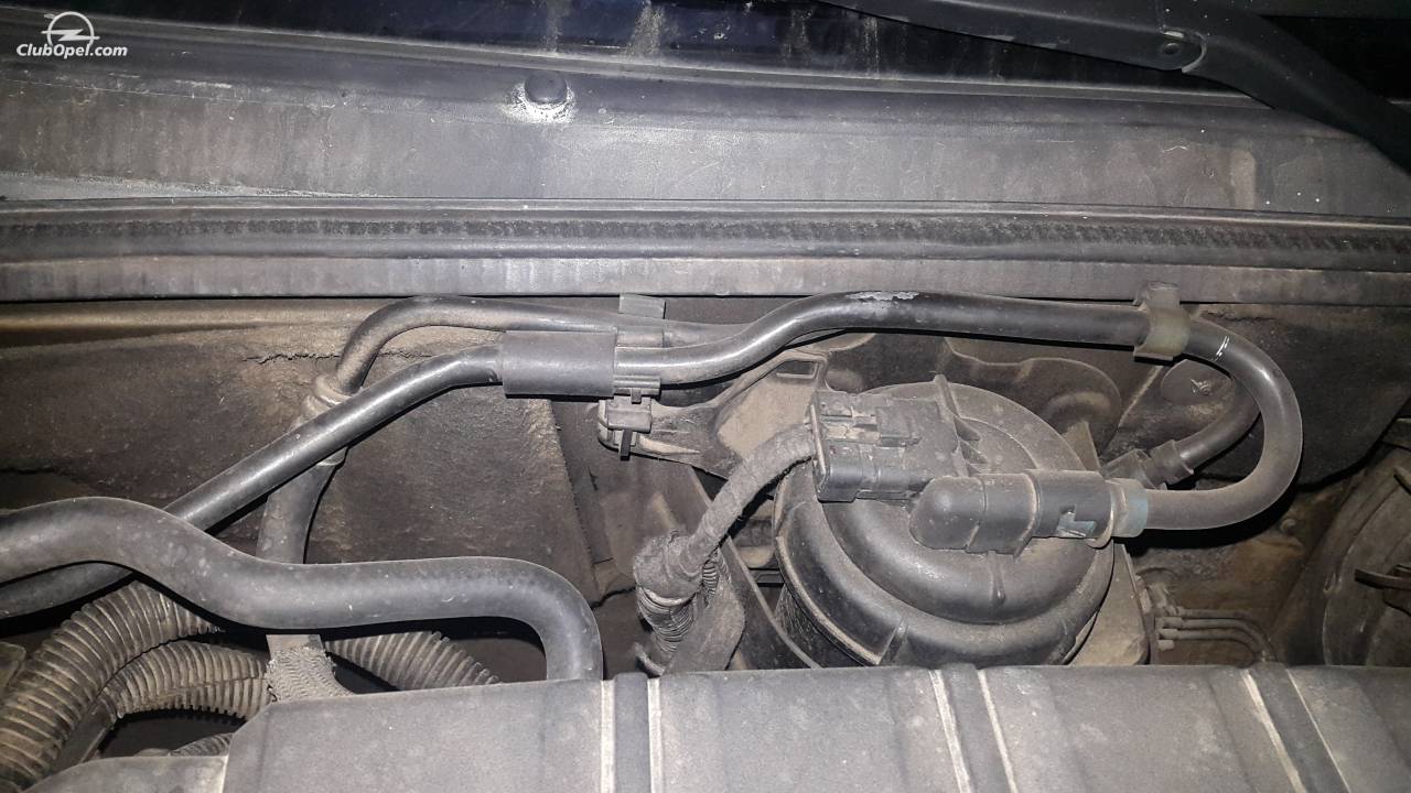

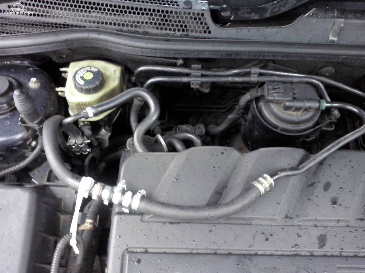

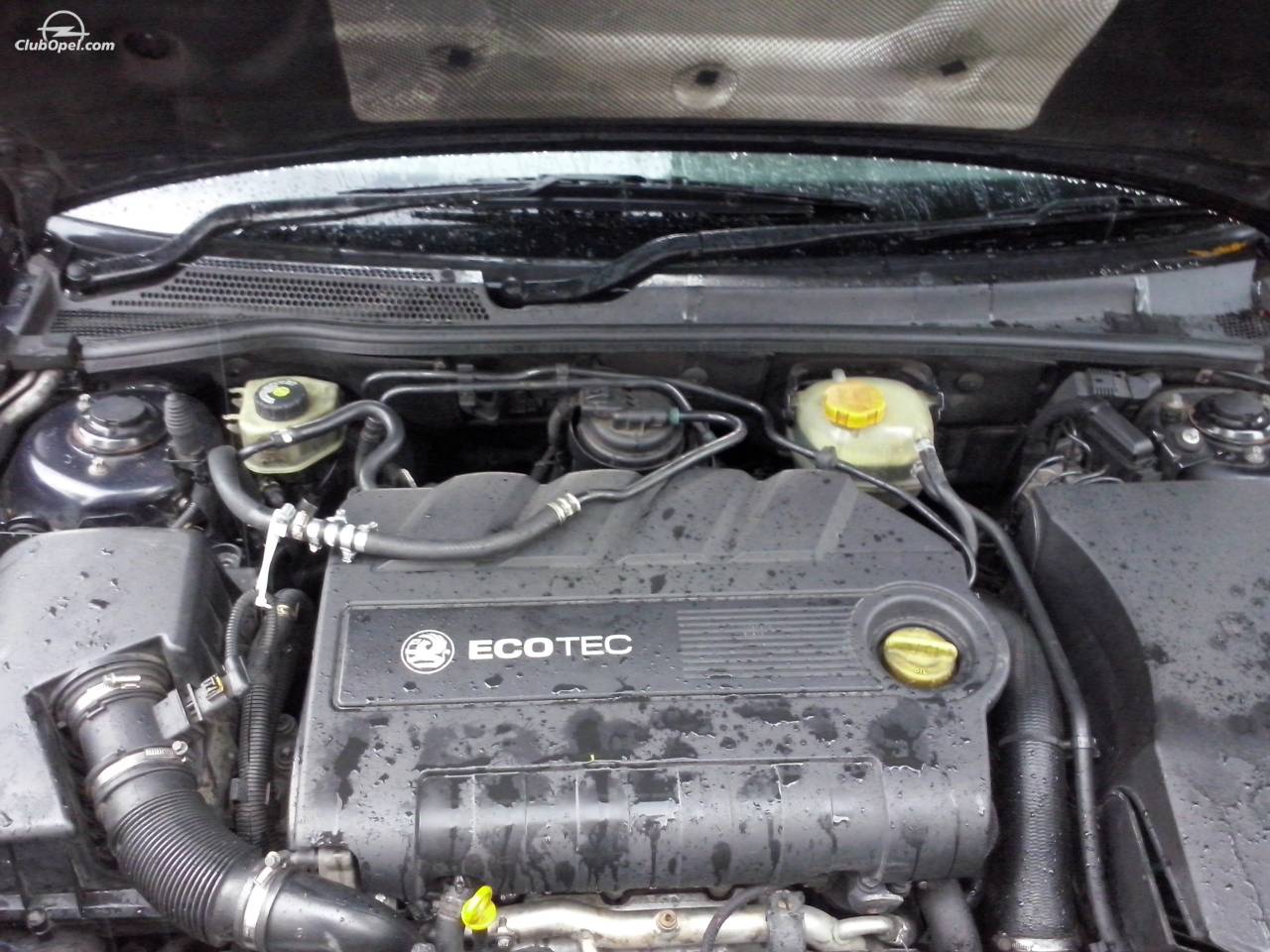

gata am revenit si cu poze +ceva improvizatie problema mi sa intamplat pe autostrada si am inprovizat ... :)daca ma poate ajuta cineva de la ce opel vectra c este identica conducta de tur cea de alimentare,motor 1.9

problema asta am avut-o si eu, am luat din dezmembrari toata conducta, am pus-o singur, e un chin sa o introduci pana sub locul pasagerului unde se conecteaza, de scos a fost usor pt ca am tras de ea, nu ma interesa daca se rupe 😊 dar de pus cea schimba, chin. e ca la puzzle/lego, ce vreti voi .. mi-a luat cred ca 2 ore sa gasesc o pozitie in care sa introduc si din cate imi aduc aminte am inceput cu ea de sus de la motor, pentru ca daca o pui de sub masina nu ai nicio sansa

Am taiat mufele metalice cu o minifreza si am pus un furtun normal, rezistent la hidrocarburi. Nu am mai avut probleme de atunci si daca se sparge iar va fi foarte usor de inlocuit.

eu de exemplu am descoperit ca teava ce vine dinspre rezervor pana in mufa de ambutisare este metalica. am taiat capatul de teava cu un bomfaier si am bagat furtunul pe teava (fara sa mai tai invelisul de la capsa metalica ce tinea furtunul, am taiat dinainte de capsa cu tot cu capsa).
apoi in partea dinspre filtru am bagat o teava de 10 sau de 12 (cat sa intre in furtun) si am impins furtunul nou peste teava.
evident 2-3 coliere la fiecare imbinare...
e o improvizatie ce am acum dar din octombrie pana acum nu am vazut gram de motorina pe acolo...
