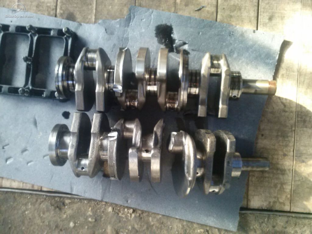

Salut baieti, am o astra G 2.0 dti din septembire 2007, am luat-o la 134.000 km cu carte service de la reprezentanta din germania si acuma a vreo 262.000.
Foarte multumit de motor, nu mi-a picat nimic pana acuma pe el, dar alaltaieri cand sa ma duc la munca la 100-110km/h mi-a aparut martorul in bord de check engine si s-a oprit motorul si nu mai invartea gram.
Am pus-o pe tester si mi-a dat parca p1350 si p0110 ceva de genu dar am luat-o la service si mi s-a aratat vibrochen rupt e moartea lor:(
Am luat alt motor de la dezmembrari un astra g din 2000 si cand l-am crapat cu baietii se pare ca vibrochenu era nou fusese schimbat cu cuzineti noi.
Stiam de mult ca asta e boala lor impreuna cu pompa de injectie si caseta de directie dar eram bucuros ca am volanta simpla pe ea si pompa edc15 nu psg 16 si am zis ca eu nu scap, dar se pare ca nu a fost asa.
Nu stiu daca chiuloasa e afectata cu supapele sau altceva, ramane poimaine sa o pornesc, daca ati patit si voi spuneti-mi la ce sa ma astept in afara de vibrochem.
Astept pareri dar numai de la cunoscatori sau "patiti"

Drogas a scris:Imi permit eu sa spun de ce s-a rupt arborele... pentru ca nu e un motor fiabil, alaturi de pompa de injectie
Tu victor esti o exceptie ca mergi extraurban
Eu nu sun de acrod cu tine , este un motor foarte fiabil , il consideri ca fiind unul nefiabil datorita problemelor pe care le ai avut - consider ca asa ai luat-o cu mari probleme si de aici comparatia asta .
Problema arborelui apare la absolut toate motoarele care au volanta cu masa dubla , urmareste si pe wv si ai sa vezi ca si acolo sunt asemenea probleme.
probabilitatea arborelui cotit la psg 5 sa se rupa este de 1 la 10 opeluri cu psg16, acolo este marea problema . La psg 5 problema vine la cat de tare sa dat in cutie si in abreiaj.

Ma alatur si eu voua, si, ca fost posesor de X20DTH si Y20DTH, consider ca au fost ( si sunt inca ) motoare extrem de fiabile ! Altfel nu imi mai cumparam Y22DTR, care, pana la urma, se trage tot din ele, nu ? Si apoi, dupa un anumit nr.de km se mai intampla sa schimbi si cate ceva, nu ? Daca exista o masina la care sa nu se strice nimic, sa-mi spuneti si mie.
P.S. La Vectra B X20DTH an 2000 si Vectra B Y20DTH, nu mi s-a rupt niciodata vibrochenul. Si aveau multe sute de mii de km. Vreo 300.000, fiecare din ele. Deci, raman la parerea mea, masinile acelea nu m-au suparat cu nimic.
Bineinteles, mai sunt si soferi care le subtureaza, ucigand vibrochenul, si nu numai.

@Drogas si-a revenit demult dar ii place sa ne mai chinuie pe noi. saluta-l pe tatal tau posesor de y20dth care e ultra-multumit de masina
mai sunt si ghinioane si cu toata dragostea fata de Opel ,am avut si eu parte de ele.G-ul ala y17 dt mi-a mancat ficaturili repet ghinioane 100%
am avut y20dth zafira am dat-o la 329.500 in stare absolut perfecta
am alta cu km de mai jos [pana la Cer de multumit]
are maica-mea acelasi motor cu 291.000 [tot super-multumiti].daca nu o freaca zi de zi prin oras si nu numai de numa numa .merge mult si subturat cu ea de aia am avut si multe ,,razboaie,,.taica-miu e si mai dezastru ,schimba la 1500 si mi s-a intamplat sa-l vad si intr-a 4-a cu 50 la h.odata l-am dat jos din masina de nervi
cu toate astea masina merge de la bine in sus .
numai la cat i-am vazut eu ca merg subturat cu ea trebuia sa se rupa 3 vibrochene in 5 ani si oleaca de cand e la ei .

vibrochenul se rupe de la uzura cuzinetilor ,capata o oscilatie apoi se rupe inevitabil,apoi cuzinetii sunt piese de schimb ,la un momendat se schimba si ei la 300000 parca ,cum tot producatorul recomanda la 200000 spalrea si curatarea rezervoului si a tot sistemului de alimentare,astfel faci 1 mil cu o pompa sigur,si nu plingi pe la service,

deci ziceti k nu scap fara supape strambe? tin sa va precizez k masina nu a sarit de la pinct si vibrochenul se misca cu totul si a fost tinut de buiela decat ca avea un mic joc. desi nu am masa dubla la volanta se pare ca se duce si la masa simpla,tin sa precizez ca de un an masina are 130cai si mersul a fost sportiv de cand o am.
ziceti-mi cu supapele sigur sunt strambe,k sa stiu daca mai schimb chioasa completa sau nu.

Sunt curios cati posesori sunt de acord sa treaca prin astfel de experiente cu masinile lor dupa care sa pastreze masina . Tu ziceai ca se rupe doar la masa dubla, uite ca se rupe si la volanta simpla.
Deci?
On topic @ unrealist cauta direct motor SH

unrealist a scris:deci ziceti k nu scap fara supape strambe? tin sa va precizez k masina nu a sarit de la pinct si vibrochenul se misca cu totul si a fost tinut de buiela decat ca avea un mic joc. desi nu am masa dubla la volanta se pare ca se duce si la masa simpla,tin sa precizez ca de un an masina are 130cai si mersul a fost sportiv de cand o am.
repeta mai rar si pe intelesul tuturor ,lasa chat-ul si vezi ca tu ai zis singurel de unde ti se trage necazul

Corect si tu ai dreptate , dar macar sa ma aleg cu ceva dupa banii multi bagati in ea , o tin macar cat am garantie pe pompa si apoi poate face pasi .
Se poate rupe si la volanta simpla , nu am zis nu , dar aici depinde de cum se merge cu ea - Exact cum a zis si colegul cei 30 de cai in plus la facut sa fie mai sportiv cu ea si dai in ea .Posibil sa fie o cauza , de ce spun asta ca daca rasfoim topicul dedicat , din 10 masini doar 1 sau 2 sunt cu volanta cu masa simpla , aici mai depinde si de cel care ai da talpa .
unrealist- exact cum spune si colegul drogas , cumpoara un alt motor , nu se merita reparat , odata umblat in el , ala nu mai este motor(parerea mea)

Pai si atunci nu ne mai mira de se duce naibi dieselul , pt talpa e mai buna o benzinara , un diesel megi mai domol cu el , dieselul este destinat pt a scuti din consum , eu asta cer de la a mea , merg linistit fara prea mari bruscari si sa ma duca cu un consum bun. La motorul de 2000 diesel pe mine nu pompa ma ingrijoreaza se repara , sunt oameni care o fac si o fac foarte bine , ci aceasta problema a arborelui daca asta se rupe nu stii peste ce alt motor dai , ca pe cel vechi nu se merita .

dieselul nu e pentru cei ce doresc sa mearga cu 90-100km/h sa faca economie.dieselul e de turatie .acest y20dth se simte cu adevarat in largul lui cand il ,,arzi,, constant cu 130-140-150km /h.din pacate nu ai unde sa mergi la noi cu viteze de astea si constant fara opriri de 7000 de ori in 7000 de comune.
ii place autostrada,ii place talpa .ii place turatii de 3000-3600rot/min
cel putin asa se simte a mea bine .e o adevarata placere sa-i auzi engine-ul la 14 sute si peste.asa am invatat-o asa o am.
talpa,super-talpa,ultra-talpa si mega-talpa i-am dat in peste 300.000 de cand e numa la mine.nu o menajez absolut niciodata ,cand am nevoie storc tot ce pot din ea.
daca e sa ne luam dupa explicatia cu ,,talpa,, trebuia sa schimb 3 arbori pana acum,dar nu , totul e original gm pe masina din 2004
nu le place remap-ul la motoarele astea si 9 din 10 cazuri o sa le auzi numa cu probleme dupa o astfel de operatiune. [turbo la greu]
tind sa cred ca asta cu arborele tot de intretinere tine si asa cum a zis un coleg mai sus : un sistem de injectie si tot ce tine de alimentare ,rezervor,etc,etc cat mai curat intretinute si mai adaug eu un motor la fel de bine intretinut la interior [ povesteam odata cu spalare la fiecare schimb cu alt ulei etc,etc]
nu am pretentia sa am si dreptate in ceea ce spun dar ma si bucur ca nu am avut parte de un asemenea necaz.
