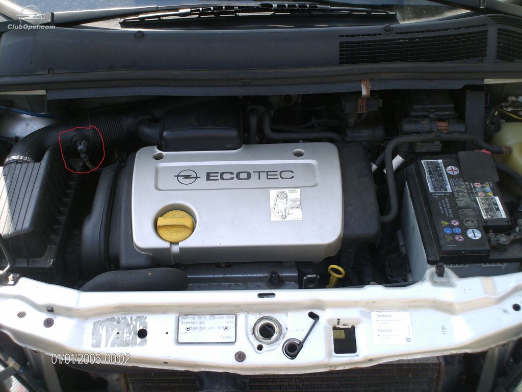

Scuze daca postez ce si/sau unde nu trebuie. Am o Zafira din 2002 pe benzina si numa' nu ma pot lamuri daca e 1.6 sau 1.6v. Am vazut pe alte Zafire si inscriptia 1.6 si 1.6v si chiar am comparat codul motor, fiind tot z16xe. E acelasi lucru sau ceva nu e in regula in cartea masinii? Multumesc anticipat pentru raspunsuri.

La tine cel mai probabil ai 1.6-16 valve
banuiesc ca asa arata si motorul tau

Da, asa arata...

Deci ai motor 1,6 - 16 valve
Sa-i dai si lui putina turatie ca-i place 😃 schimba vitezele intre 2800-3000 de ture, cand ai loc dai si mai mult , si ai grija ca papa ulei sa fi cu ochii pe joja
