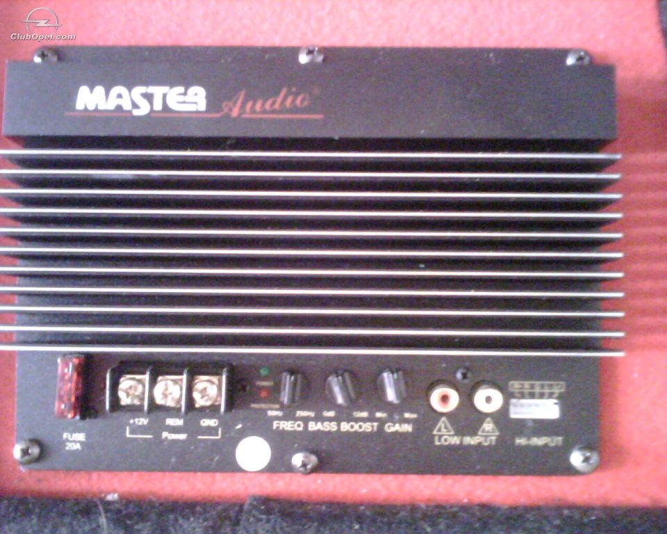

chiar daca are amplificarea incorporata tot 3 fire are la alimentare . Unu este masa / minus , unu este plus continua (de la baterie ) si unu este REMOTE (care-i comanda pornirea si oprirea) Fa-i o poza la conectori sa ne lamurim!

d1nutzuu a scris:chiar daca are amplificarea incorporata tot 3 fire are la alimentare . Unu este masa / minus , unu este plus continua (de la baterie ) si unu este REMOTE (care-i comanda pornirea si oprirea) Fa-i o poza la conectori sa ne lamurim!
Si daca eu atunci cand plec din masina sau nu doresc sa fie subwooferul pornit scot firul plus continuu(de la baterie) si il izolez mai poate dauna cumva bateriei? Adica atunci banuiesc ca nu mai primeste subwooferul curent. Ms
Atasez si poza!

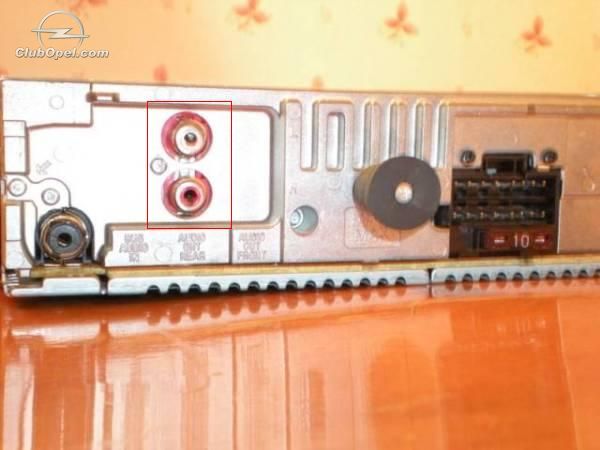

Si inca ceva: mp3-ul meu m-i s-a spus ca are iesire speciala pentru subwoofer. Ce am vazut eu in functii are si volum separat pt subwoofer
