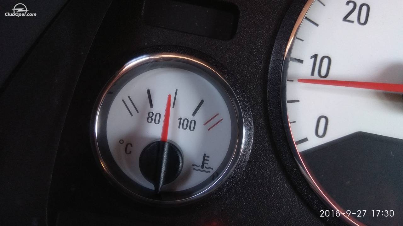

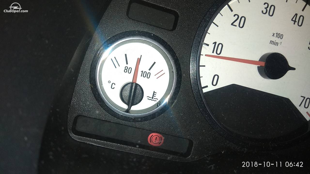

este normal ca in diminețile reci cum au fost in urma cu 3 zile (temp dimineața 3 grade la ora 6) e OK daca indicatorul de apa sa depãșeaste 80 grade dupa un mers de 20 minute ?
in cursul zilei cand afara erau 15 grade apare a urcat pana la aproape 90 grade.

Am înlocuit termostatul cu unul nou , marca Behringer.
Acum sta la 90 nivelul.am pun un litru de antigel și 1,5 litri de apã.
