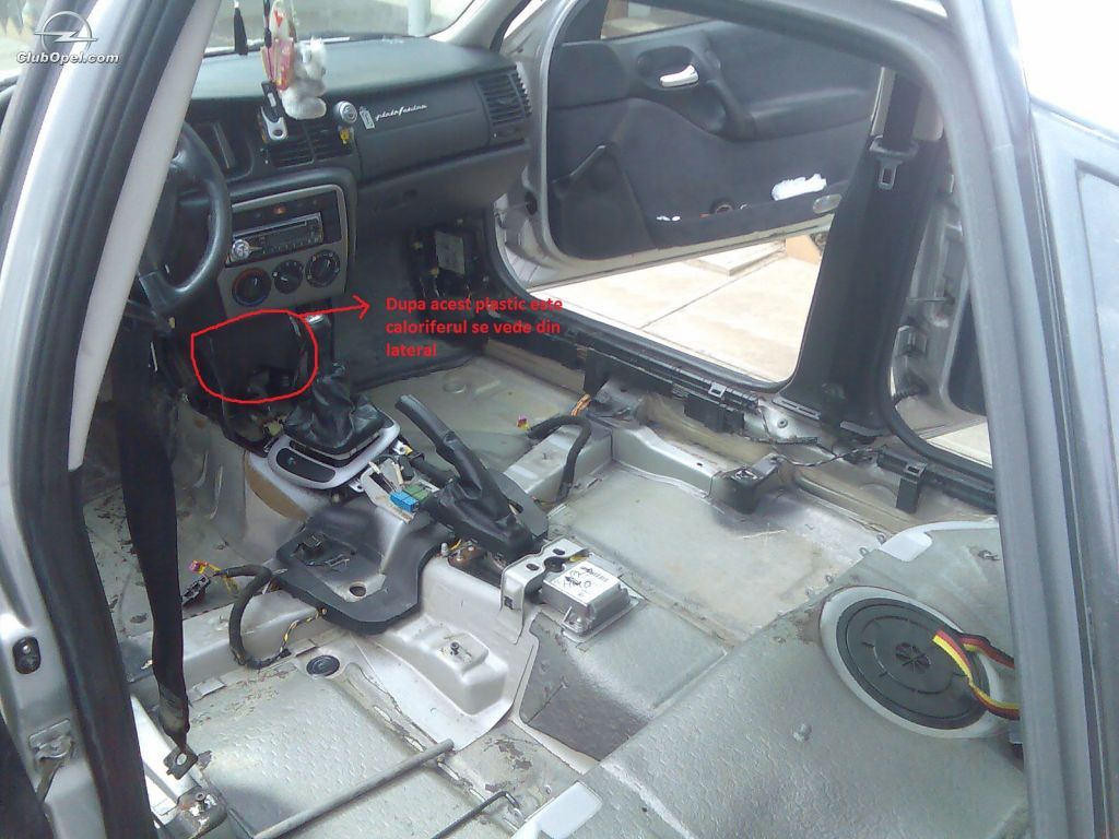

am cumparat decurind din germania un opel vectra b 1997pe benzina motor 1,8 si acum cind a dat frigu constat ca nu merge caldura am desfacut sub bord si am gasit ambele tevi de apa suntate cu un furtun va rog sami spuneti si mie cum pot ajunge la calorifer (radiator de incalzire) banuiesc ca e spart sau nu e deloc

Uite o poza poate te ajuta:

Cum p[ot sa scot radiatoru mic de incalzire de sub bord poza nu ma ajuta

Salutare.Poate te ajuta.
https://www.clubopel.com/viewtopic.php?t=104841
