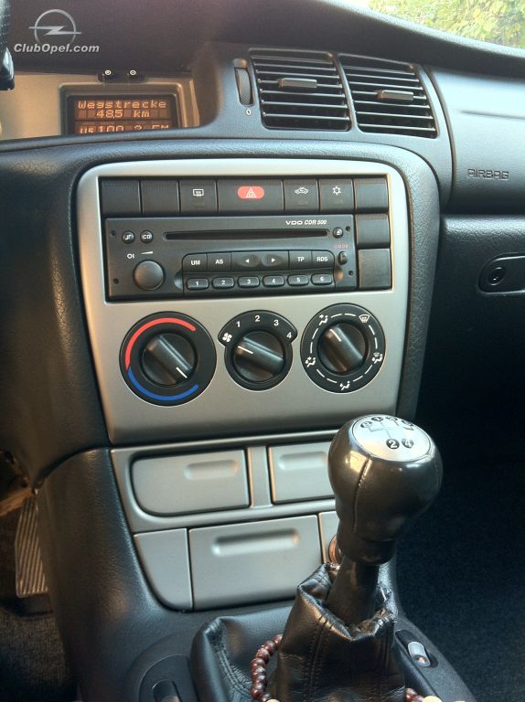

am o problema cu ghidarea unde sa bata ventilatia
adica vreau sa bata la parbriz si ia ramane sa bata in fata
ce este de facut?

Salutare. Daca in momentul cand "rasucesti" de rotita pentru comenzile de, directionare aer, nu se intampla nimic inseamna ca ai urmatoarele probleme:
- cablu "sarit"
- suport sustinere cablu spart
- axul rotitei de comanda rupt
- clapeta de inchidere defecta

cum dau jos grila centrala si butoanele alea care rasucesc de ele?
