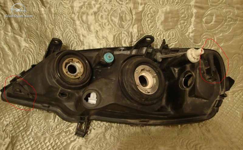

Verifica daca aerisitoarele de la far mai exista/nu sunt infundate, ar trebui sa ai cate doua la fiecare far.
La astra g sunt niste furtunele la 90 de grade taiate oblic.
Daca aerisitoarele functioneaza poti sa torni si apa in far si in cateva zile de mers cu masina iese singura.
