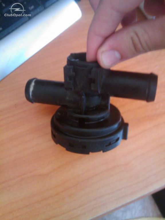

Nu stiu cum e la masinile voastre dar la mine la tigra imi curgea antigelul atunci cand dadeam aeroterma pe rece siroaie si a trebuit sa schimb robinetul de caldura, mentionez ca a mea are AC la cele fara AC nu au asa ceva. Va pun si o imagine cu robinetul:

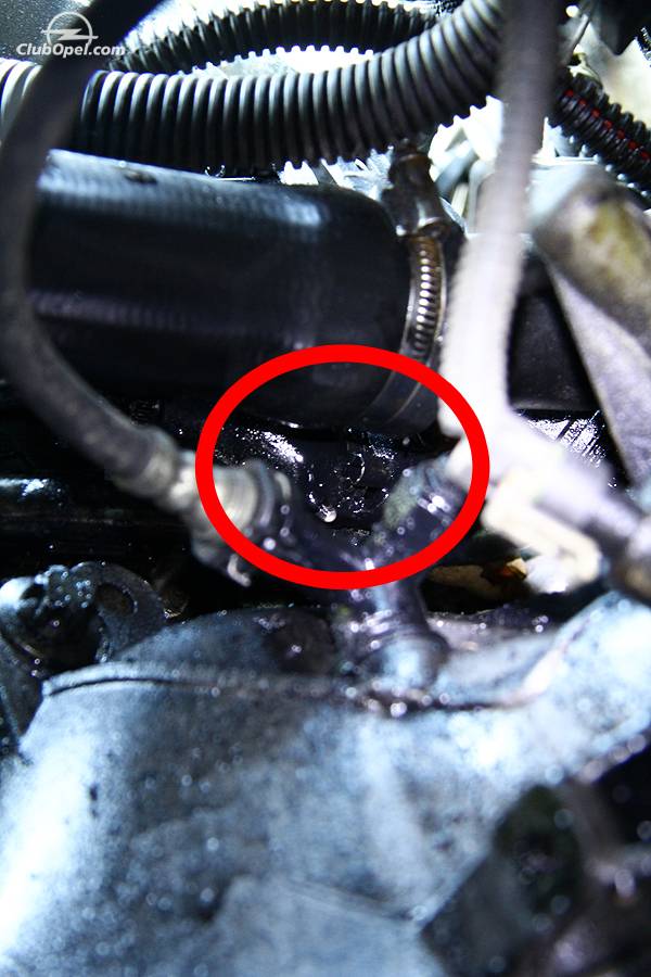

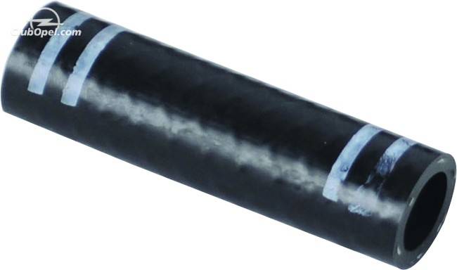

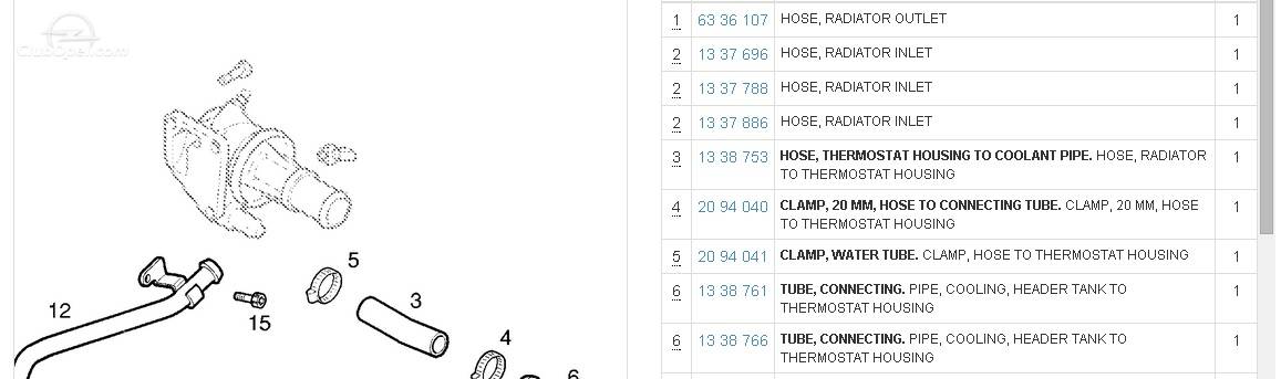

M-am trezit și eu azi de dimineațã ca vasul de control al lichidului de rãcire era... gol. Am completat cu 2 litri de apã, acum nivelul e ok, însã îmi pierde pe la piesa 3 din imagine.
În plus, cred cã intrã aer pe instalație. Când accelerez, zici cã e un pitic în habitaclu care suflã în butoi... 😃 Râd eu râd, dar mi-e teamã sã nu fie ceva mai grav (chiuloasã arsã etc.). Am verificat nivelul de ulei, e așa cum trebuie sã fie, fãrã urme de apã.
Caut furtun cod 13 38 753 / GM 93177804, de manoperã nu mai zic... e înghesuialã maximã acolo în zona aia, trebuie sã demontez mai multe furtunuri și poate scap fãrã demontarea termostatului de pe blocul motor.
