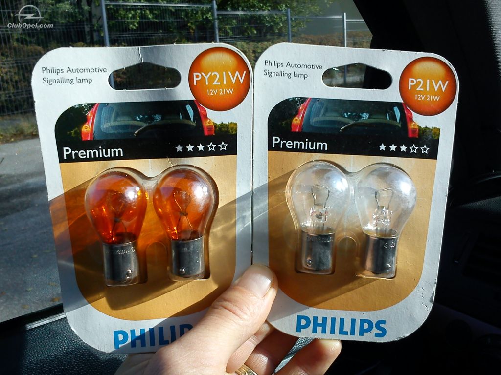

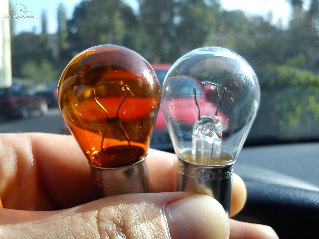

Sper sa nu gresesc denumirea... P 21 W.
Asa ceva:
E identic cu cel de la semnalizare ( PY 21 W) cu exceptia faptului ca nu e colorat.

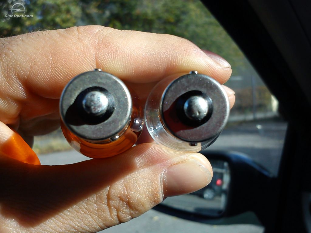

Nu cumva cel de semnalizare colorat in galben are nervurile de ghidare un pic descentrate?

M-ai facut curios, cand ajung la masina o sa ma uit pentru ca am de rezerva amandoua tipurile.

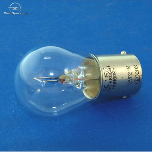

Becul este cel mentionat de colegul Blebeanu Lorin. P21W

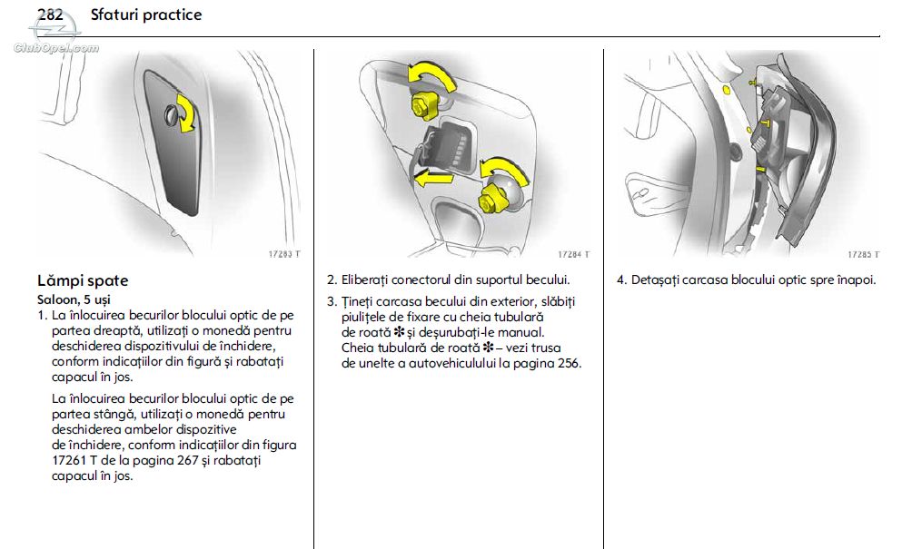

Pentru schimbare:
1. Se desfac panourile de care vorbeai.
2. Demufezi cablul ce intra in blocul stopurilor.
3. Ai doua piulite albe, mari, de plastic ce trebuiesc desfacute. Atentie mare sa nu le scapi printre degete cand le desfaci ca nu le mai scoti usor, ca au unde sa se duca! 😃
4. Odata desfacute si cele 2 piulite, poti sa tragi usor din exterior de blocul stopurilor. Iese relativ usor.
5. Pe partea ce vine in interior a stopului o sa mai ai ceva suruburi si cleme de desfacut ca sa poti scoate "placa" ce tine toate becurile.
6. Schimbi becul si montezi totul la loc in ordine inversa.
Spor!

ionutz2008 a scris:Nu cumva cel de semnalizare colorat in galben are nervurile de ghidare un pic descentrate?
Asa e, am observat si eu acum. Nici in interior nu-s la fel.
