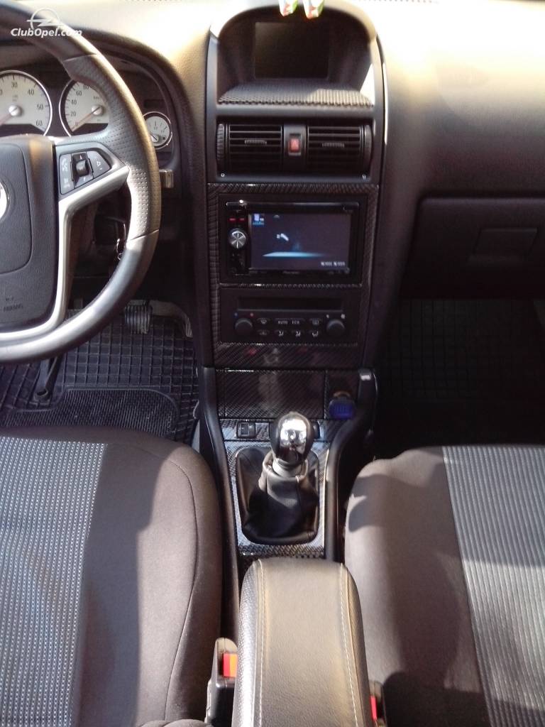

FlorinVIF a scris:De aceasi chestie tocmai m.am apucat eu 😃..dai inainte cu proiectul tau..
Voi pune cateva poze cu consola mea cand va fii terminata !..
Dai Inainte !
Poze atasate cu proiectul aproape final. Multumita lui Bogdan!
O zi buna!

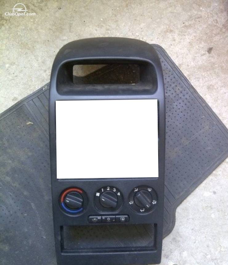

Se poate modifica consola astfel încât cei doi DIN sã ocupe gurile de aer și spațiul casetofonului? (ex. în imagine)
Mai precis... intrã playerul în spațiul destinat aerisirii dacã se renunțã la ea?
  • bodddy2004
  • Mesaje scrise: 154
  • Masina: Astra 2008 Z16XEP
  • Cont inregistrat: 31 Aug 2011
Da, se poate

Imi cer scuze daca nu sunt chiar pe intelesul tuturor pt ca sunt nou pe acest site..vreau sa modific o consola bord cu clima pt un dvd 2din...daca ma poate ajuta cineva cu ceva informatii si ceva poze(mai exact locul pe unde ar trebui taiata consola pt a o putea lipi bine k sa nu se desprinda).
Mentionez ca am o consola sh pt taiat si modificat..
Multumesc mult..
  • gabiopel
  • Mesaje scrise: 5,436
De asa ceva zici
  • kyk
  • 9 mesaje
  • din 16 Dec 2014
  • Astra 2007 Y17DTL
  • Teleorman
  • kyk
  • Mesaje scrise: 9
  • Locatie: Teleorman
  • Masina: Astra 2007 Y17DTL
  • Cont inregistrat: 16 Dec 2014
Da.despre aceasta consola e vb.doar k nu stiu unde exact trebuie sa tai ca sa.mi iasa totul bn si sa fie si drept ca sa se poata lipi bn .ce materiale de lipit si de finisat imi trebuie?
Ceva poze sau un tutorial cu procedura de modificare exista?
