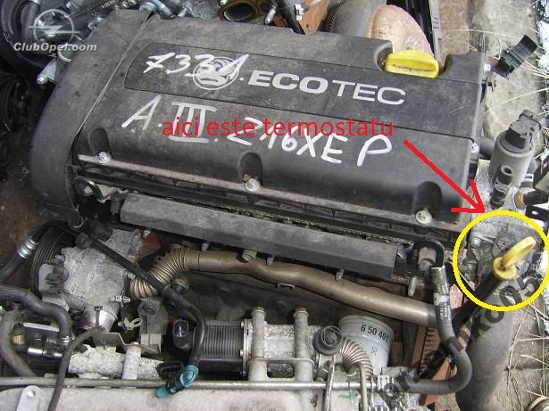

aici este termostatu

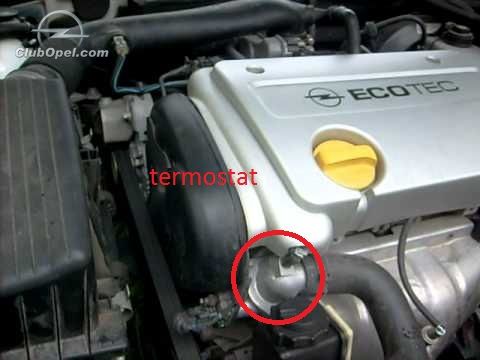

la z16xe termostatu este

Nu stiu ce motor de z16xep ai pus tu in prima poza pentru ca eu mai am si un opel astra g 1.6 z16xep si la mine termostatul este in stanga, ca si la corsa z14xep 😕

NICUNICU are dreptate. Acolo este termostatul(chiar daca motorul nu-mi pare a fi chiar identic).
L-am schimbat azi si se pare ca am rezolvat problema. A costat 320 lei si se schimba foarte usor.
Atentie: Se vinde fara garnitura.
Pe cel vechi l-am pastrat si voi incerca sa-l "operez" poate imi dau seama de ce nu mai etansaza pe scaunul din suport.
Garnitura si presiunea exercitata de arc par OK.
Multumesc foarte mult si sper sa pot ajuta si eu pe viitor.
