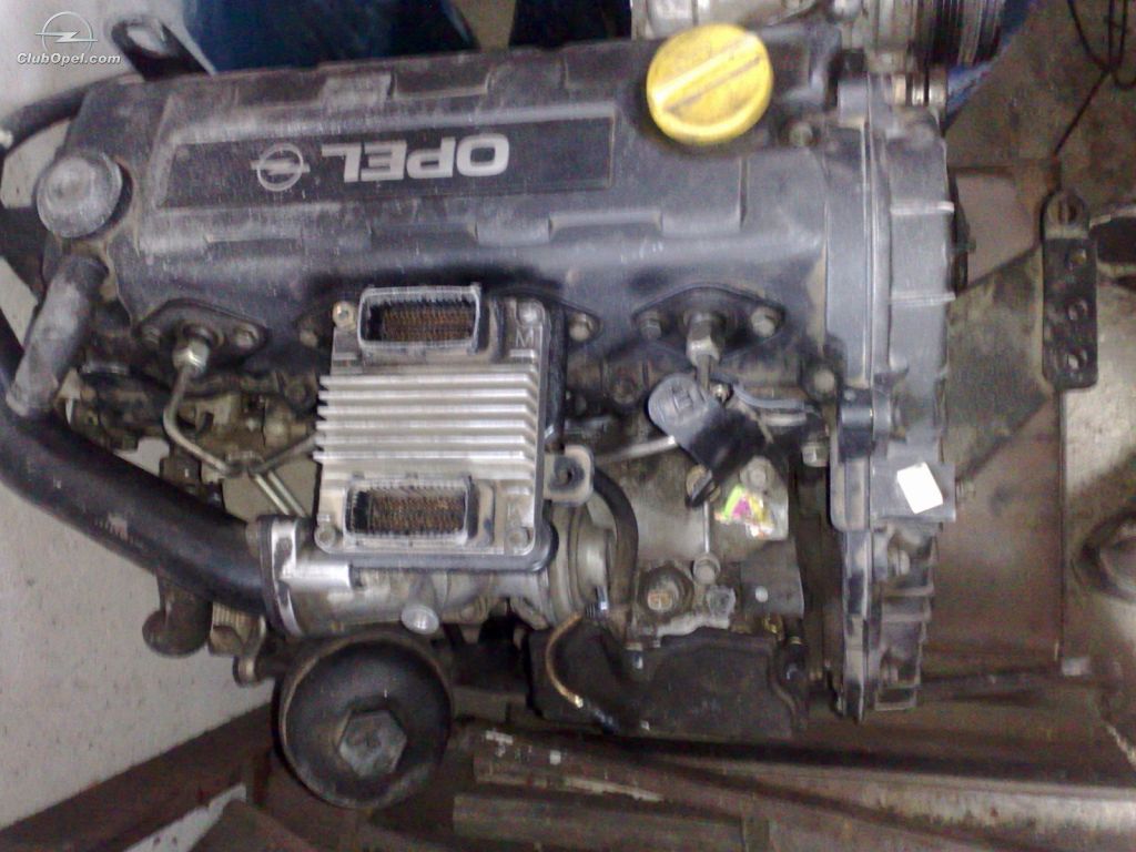

Sunt nou pe aici, caut si eu codul de la pompa de injectie pentru a putea fi schimbat senzorul care este gaurit, ca atare ploua cu motorina
  • valeriu_48
  • Mesaje scrise: 233
  • Masina: Astra 2001 y 17 dti
  • Cont inregistrat: 27 Jan 2010
Daca este cu motorizare isuzu HV 09765006002; VE4/E2300RN0600;8-97.18542-2,cam asta scrie pe pompa,iar senzorul nu este gaurit se prelinge motorina pe la cablaje.Cauta ca sunt topicuri (motorina in mufa ECU)
  • horaa
  • Mesaje scrise: 3,472
  • Masina: Astra 2012 a14net
nu se scurge motorina ci picuria de la senzor, iar la patania cu ecu am rezolvat-o la inceput dupa ce am ramas cu masina in pana la vreo 15 km de oras, am dus-o la un electrician, i-a facut ceva lipire la rece pe acolo, si 4 canale de drenaj la mufe si inca ceva lipici pe nu stiu unde si acum este uscat, si eu de unde aflu daca este motorizare isuzu?
  • valeriu_48
Cum te uiti la motor, ai sa vezi un capac negru pe care scrie opel.(capacul de la tacheti)
  • horaa
aham aham, si totusi unde codul de la pompa de injectie?
  • valeriu_48
Este stantat pe pompa nu se vede in poza.
  • horaa
si pe ce parte a pompei? jos sus sub chestia aceea neagra cu patru suruburi ce arata a capac, fi mai precis
  • horaa
dar totusi nimeni nu vine cu un raspuns concret?

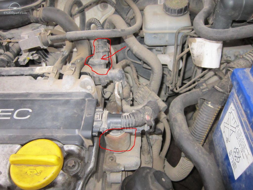

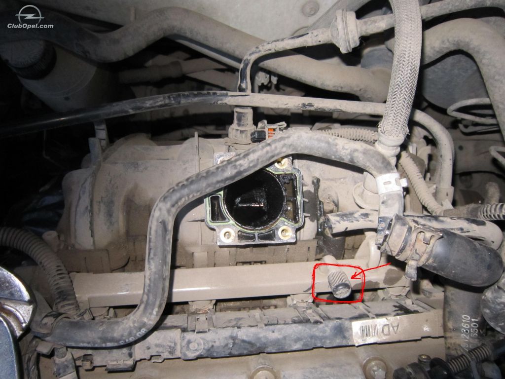

Care este rolul acestei supape ? si cum se pot desface injectoarele pentru ca motorul merge in 3 si s-ar putea sa fie injectorul de la pistonul 2., ce rol are aceasta piesa (cea de deasupra valvei egr )?
  • luciraica
  • Mesaje scrise: 2,001
  • Masina: Astra 2006 Z16XEP
aia este supapa de la rampa de benzina (pe acolo se masoara presiunea in ramp)
rampa de injectie trebuie sa fie prinsa in 2 suruburi.. se desfac si se trage cu simt de raspundere si miscand usor susjos inspre spate..
piesa aia din poza 2 este cred ca o mufa la modulul de injectie
