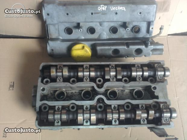

Ma poate ajuta cineva sami spuna cat de mult sa strang suruburile de la capacul de la valve, si in ce ordine al unui vectra b 16xel 101 cai?

Iti trebuie cheie dinamometrica daca vrei sa le strangi la cuplu, eu cand am schimbat garnitura la a mea am strans la mana pana s a apropiat capacul de chiuloasa
(Garnitura fiind noua tinea capacul ridicat 2 mm ). Daca ai pierderi te sfatuiesc sa schimbi garnitura si sa nu incerci sa strangi suruburile cu garnitura care scapa deoarece
e posibil sa crapi acel capac,

IMi mai poti spuna daca pot sa pun si cv silicon pe langa garnitura aia,e recomandat sau nu? Pentru ca la desfacere am vazut ca garnitura cea veche avea ceva pus pe ea si da mi-am cumparat si cheie dinamometrica doar ca nu stiu cat de mult sa strang ,cati Nm ii recomandat aceasta este marele mister pentru mine:)) si in ce ordine sau daca conteaza ordinea:) P.S multumesc pentru raspuns

In link-ul de mai sus daca l-ai citi vei observa ca sunt poze cu ordinea de strangere si probabil daca citesti tot vei afla si cuplul de strangere. Eu nu am pus nici un silicon, doar garnitura si atat.Suruburile stranse in spirala...
