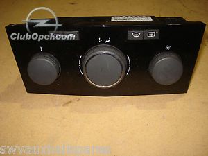

celelate comenzi din modulul de pe consola functioneaza,numai asta nu.
tind sa cred ca masina a avut climatronic si nu ac de aceea nu se impaca.
sa fie oare schimbat modulul?

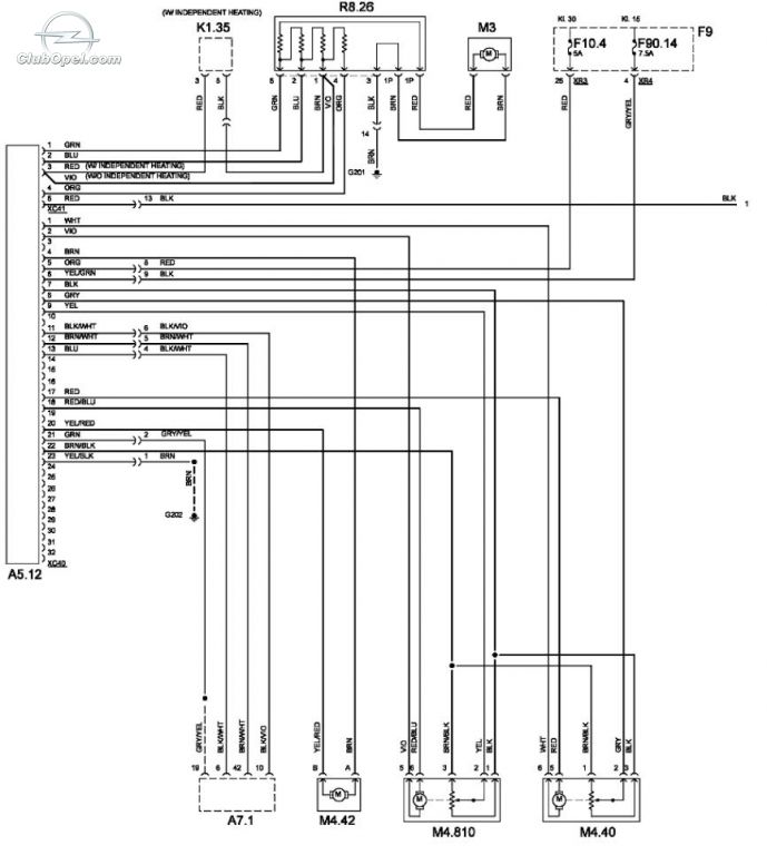

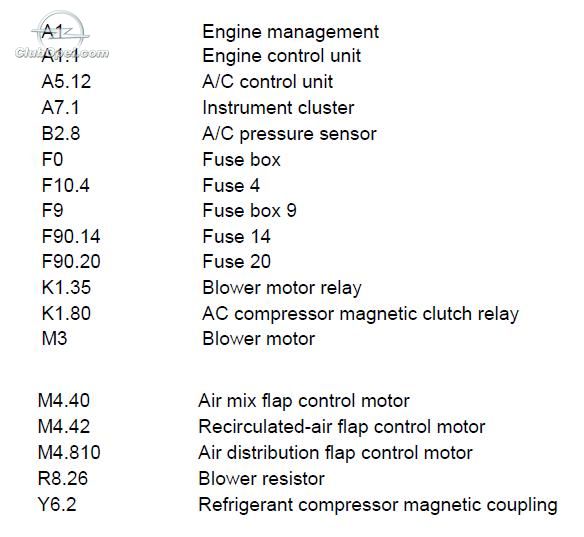

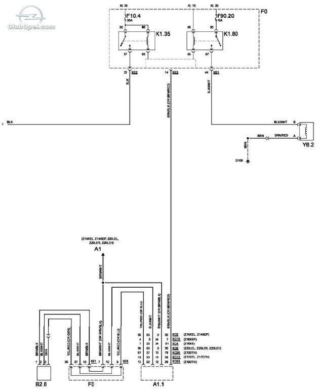

Cele cu clima au controlul asa:
Bagi un ochi la masina si vezi de care este montat. Daca si-a bagat cineva nasul si a facut o adaptare nereusita, povestea va fi lunga.
Uite si schema, spor la masurat:
