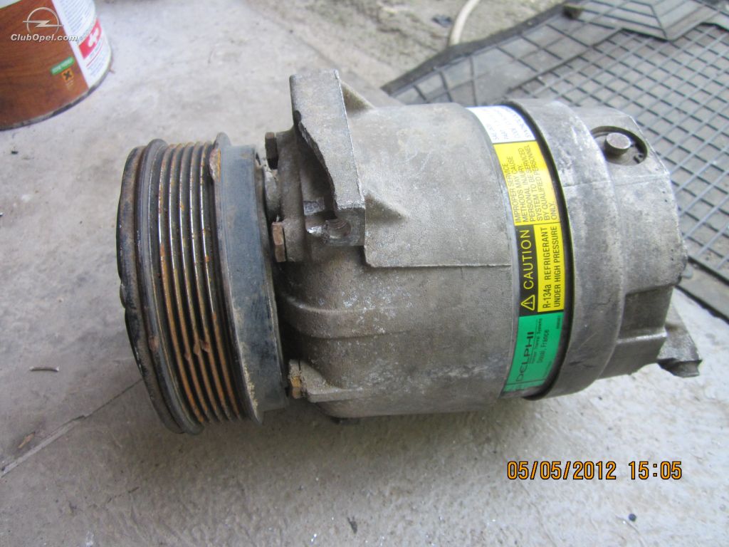

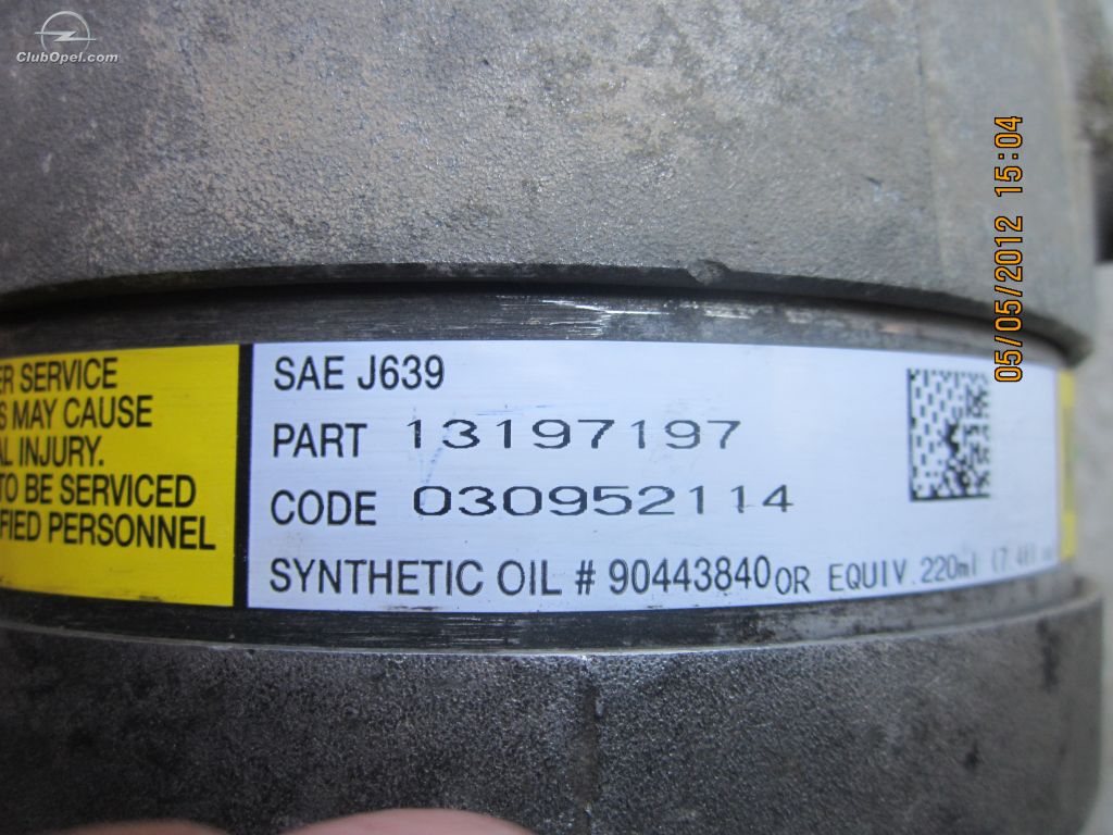

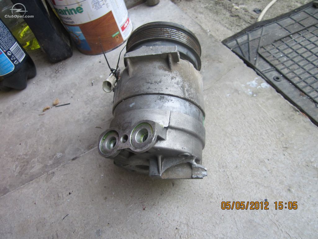

Eu am un compresor AC tot delphi pe care l-am demontat de pe Vectra mea si am pus unul de pe o Astra H si s-a potrivit perfect.
Daca te intereseaza pun maine o poza cu compresorul meu si poate te ajut cumva , al meu are suportii de prindere rupti si fulia stramba in rest cred ca este in porcii lui. Revin maine cu poza.

poze compresor

compresorul pare sa fie in regula-fulia se invarte chiar daca este putin stramba
