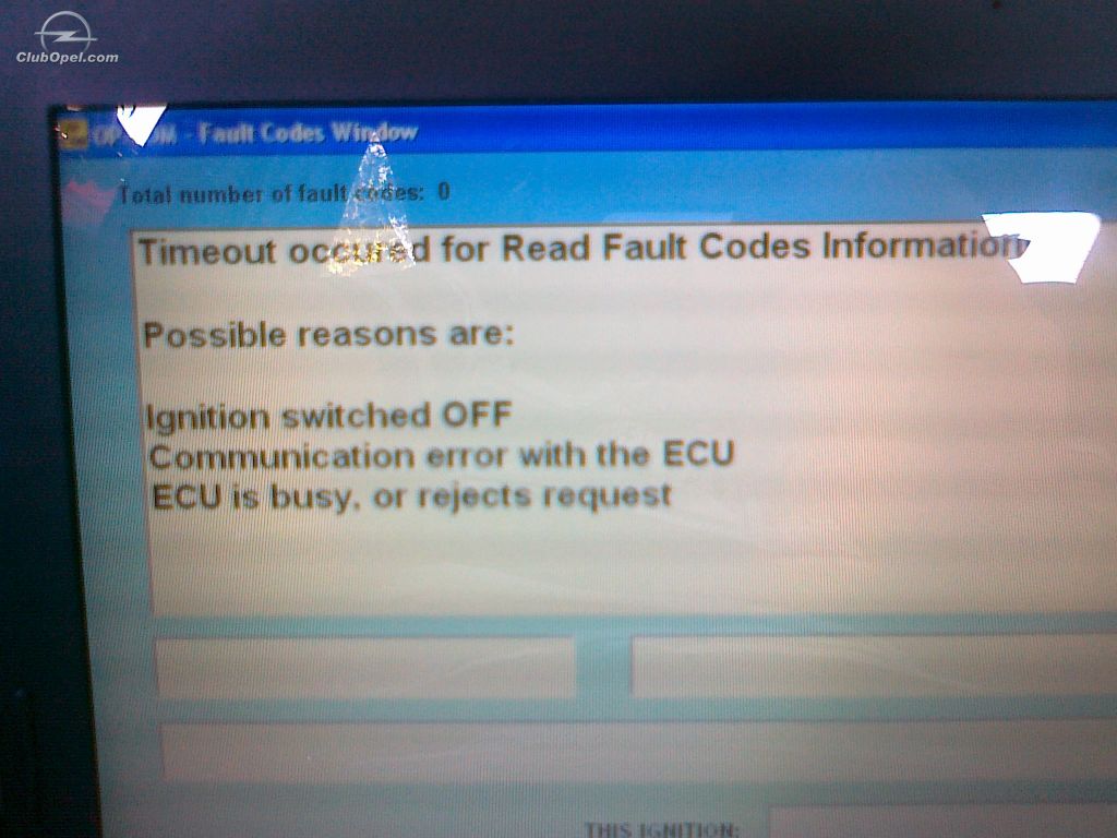

Am si eu o problema si sper sa ma ajute cineva cu un sfat ! Am un opel vectra c 2.0 DTI 2003!!! timp de o luna mi`a tot facut probleme cand puneam contactul imi arata o masina cu un lacat si nu puteam sa pornesc scoteam cheia de 4-5 ori si mergea pornita pana la urma , dar ce sa vezi acum o saptamana cand sa plec tot asa masina cu lacat si pa nu mai porneste si cheie de rezeva nu am ! problema mea este ca am cumparat un cablu tester si am incercat sa o conectez sa ii fac un test op com merge ii ia datele masinii dar nu se conecteaza la ECU Help nu stiu ce sa fac !! e vre`o siguranta arsa am tot cautat pe google dar nu am gasit absolut nimic legat de problema mea!!

am gasit pe site opel franta http://www.vectra-gts.com/t...ection-op-com-ecu ! imi poate spune cineva trebuie alt soft e posibil sa fie asta problema ! AM testat totusi pe un opel astra g si a mers testeru! Sad((

incearca o versiune mai noua de soft la OP-COM
la tine cel mai probabil e de la imobilizator...
