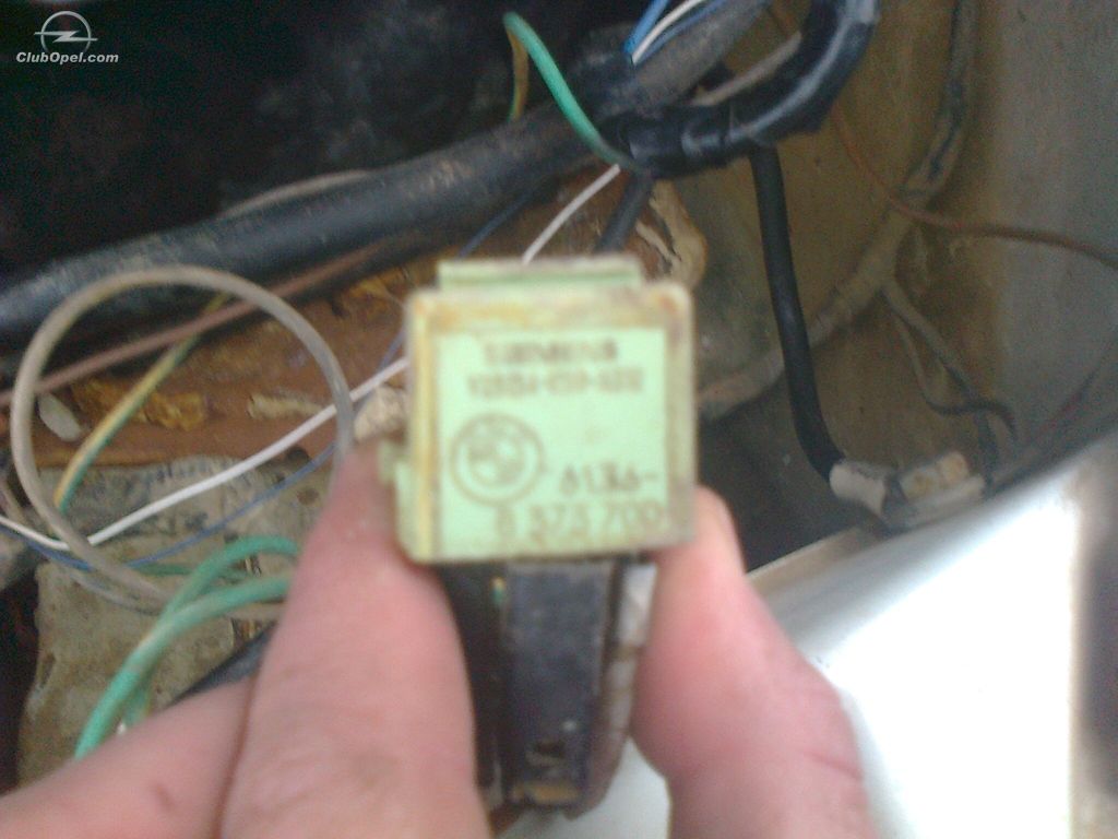

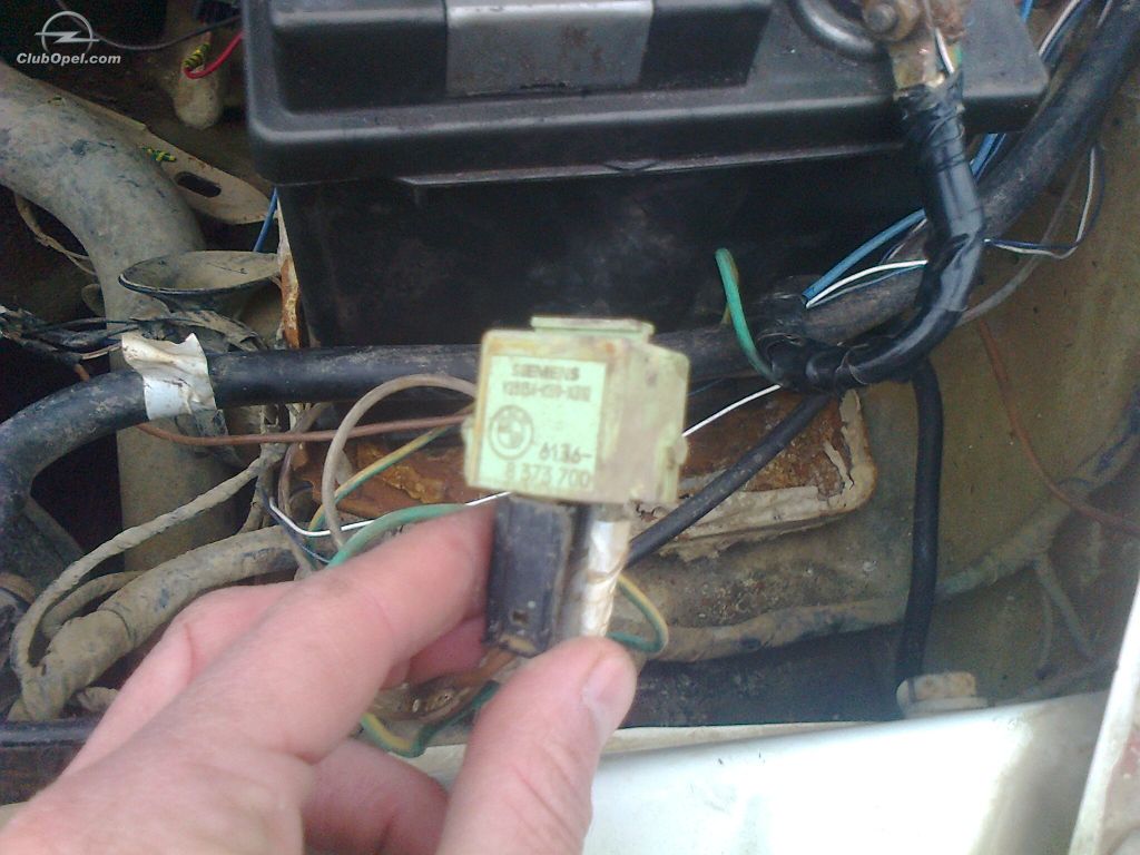

buna am rezolvat treaba cu masina,am schimbat delcoul,am pus unul din ala cu vacuum de pe motor 1.3s cred.am o alta intrebare,nu reusesc sa rezolv cu termostatul sa porneasca ventilatorul automat.am schimbat termocupla si termostatul dar are un releu cred ca ala e de vina.uitati si o poza ca sa ma intelege-ti mai bine
cum se numeste releul asta?am cautat pe net si nu am gasit nimic.multumesc
