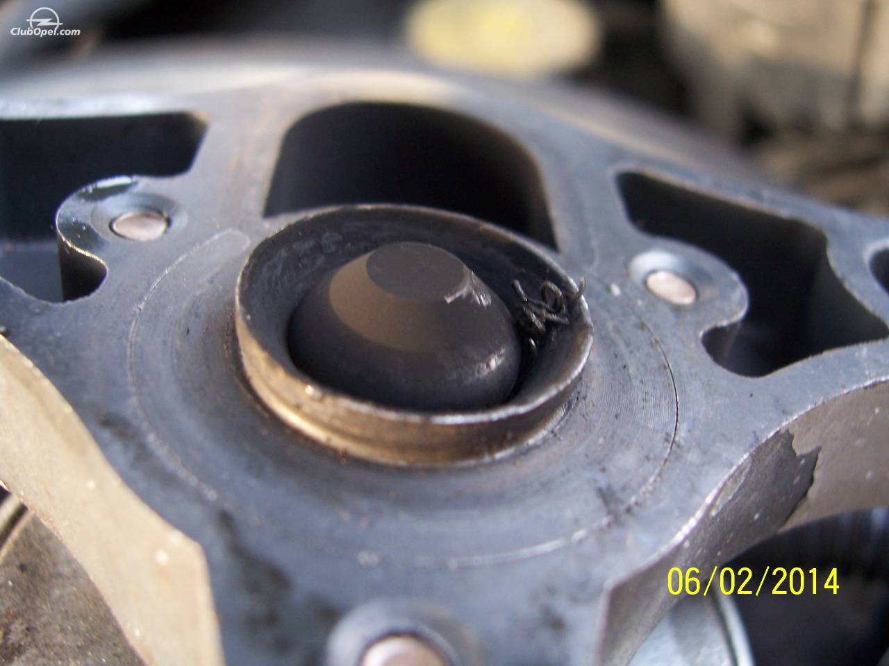

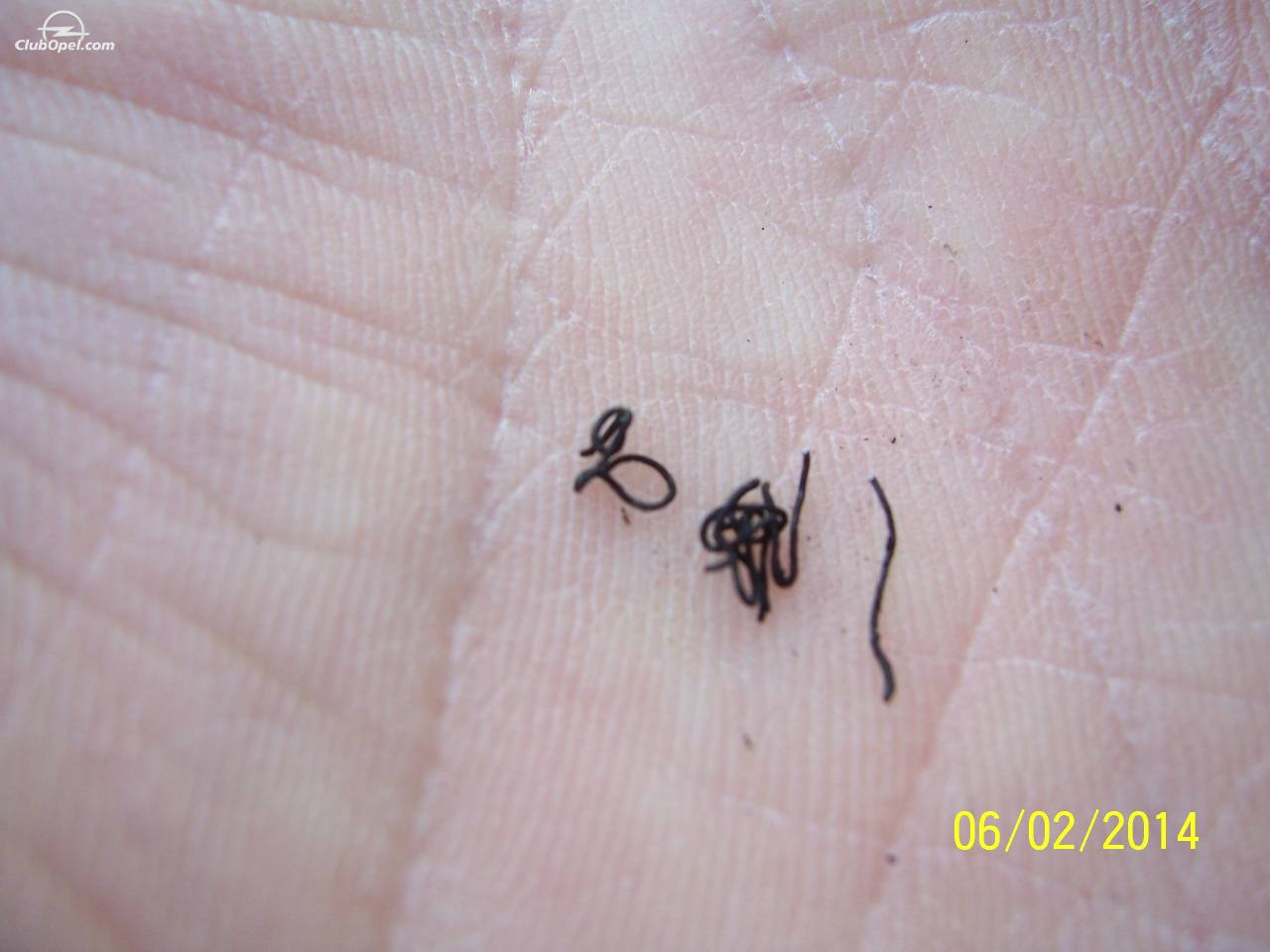

Am patit o intamplare inedita cu EGR, in sensul ca am gasit pistonasul blocat de o bucata de sarma. S-a aprins ledul cu motoras, iar codul de eroare era P0400. Am scos sarma aplicand 12V de la baterie pe pinii A si D, am montat si totul a fost ok timp de 3 zile dupa care ..... surpriza, aceeasi manifestare a motorului, acelasi cod de eroare, si normal, iarasi sarma la EGR. Am scos-o, dar sunt sigur ca va aparea iarasi.
Intrebarea mea este de unde provin aceste fragmente de sarma, si ce si cum pot curata ca sa scap de problema. Am atasat si o poza .

mcatalinux a scris:Intrebarea mea este de unde provin aceste fragmente de sarma, si ce si cum pot curata ca sa scap de problema.
Sarma vad ca e foarte fina, sigur nu provine de la motorasul de la EGR? 😳

esti sigur ca e sarma si nu e vre-un soi de depuneri solidifacate sau ceva asemanator? nu prea are de unde sa intre bucati de sarma acolo.

Am gasit si eu azi un gheomotoc mic de sarma indoita ca o plasa sub egr.Egr era blocat

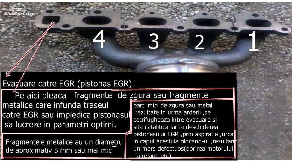

Buna ziua ,,,(((ASTRA G Z16XE))) si eu patesc acelasi lucru de 2 ani ,dupa un drum lung gasesc fragmente metalice in capul pistonasului EGR ,,(manifestare-- ,,relanti oscilant sau la relanti se opreste motorul). Unii mecanici spun ca sunt fragmente metalice desprinse de pe evacuare ((numai ca nici unul nu vrea sa remedieze aceasta problema)) ,bucatile metalice(tabla) au un diametru aprox. de 5 mm si seamana cu fragmentele desprinse din tobele foarte ruginite pe interior .
Pentru a le indeparta demontez EGR-ul si folosesc un magnet foarte puternic pt a extrage acele fragmente .

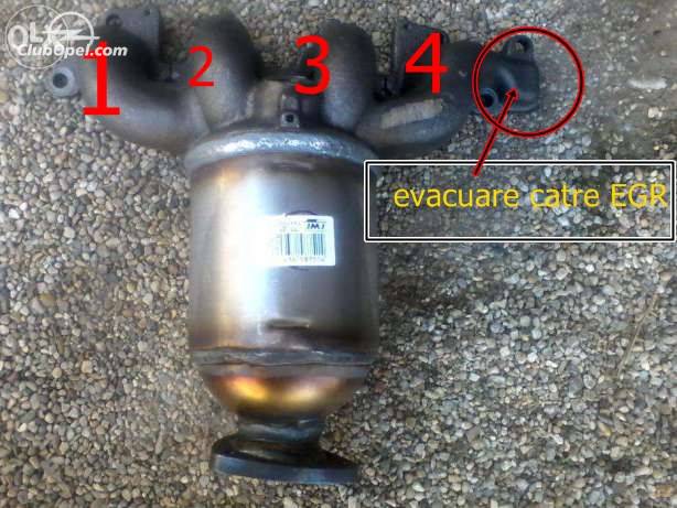

AZI am fost la un mecanic istet care a lucrat cu simt de raspundere si a reparat numai Opel si Daewoo.....mi-a dat o explicatie logica, la propriu ......
Datorita vechimii catalizatorului ,implicit si a galeriei de evacuare ,parti mici de zgura sau metal rezultate in urma arderii ,se desprind si se centrifugheaza intre evacuare si sita catalizatorului iar la deschiderea pistonasului EGR ,prin aspiratie ,urca in capul acestuia blocand-ul partial sau total ,,,de aici rezultand un mers defectuos al motorului ((( oprirea motorului la relanti ,oscilatii mari la relanti,etc ))
Solutia cea mai costisitoare este inlocuirea catalizatorului cu unul NOU.!
Solutia cea mai ieftina si aproape la fel de eficienta este curatarea galeriei de evacuare (bineinteles dupa demontarea acesteia de pe chiuloasa) cu o perie de sarma rotativa cu ax flexibil prinsa in bormasina sau prin alte metode....MARE ATENTIE SA NU DETERIORATI FAGURELE CATALITIC .
Maine urmeaza sa efectuez aceasta operatie impreuna cu un PRIETEN ,stiu ca este o treaba migaloasa si de durata(6/10ore) dar sunt 99% convins ca va da rezultate !
FIIND O TREABA MIGALOASA SI DE DURATA MAJORITATEA MECANICILOR NU SE APUCA DE ACEASTA OPERATIUNE ,LE E MAI USOR SA NE TRIMITA SA CUMPARAM UN EGR NOU (( ,,CICA,, acolo este buba )) !
Ce-am relatat mai sus este valabil pt motorul Z16XE, pt alte tipuri de motoare nu ma pot pronunta.

Poze ...Piston EGR blocat /blocat partial
