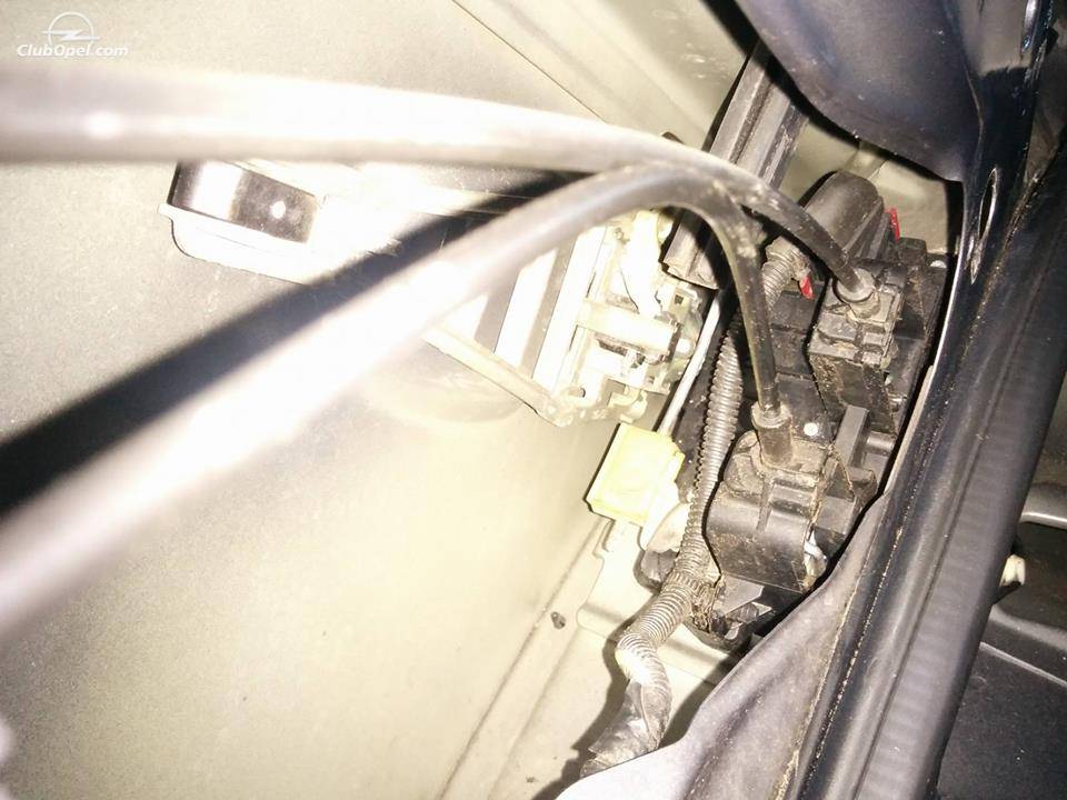

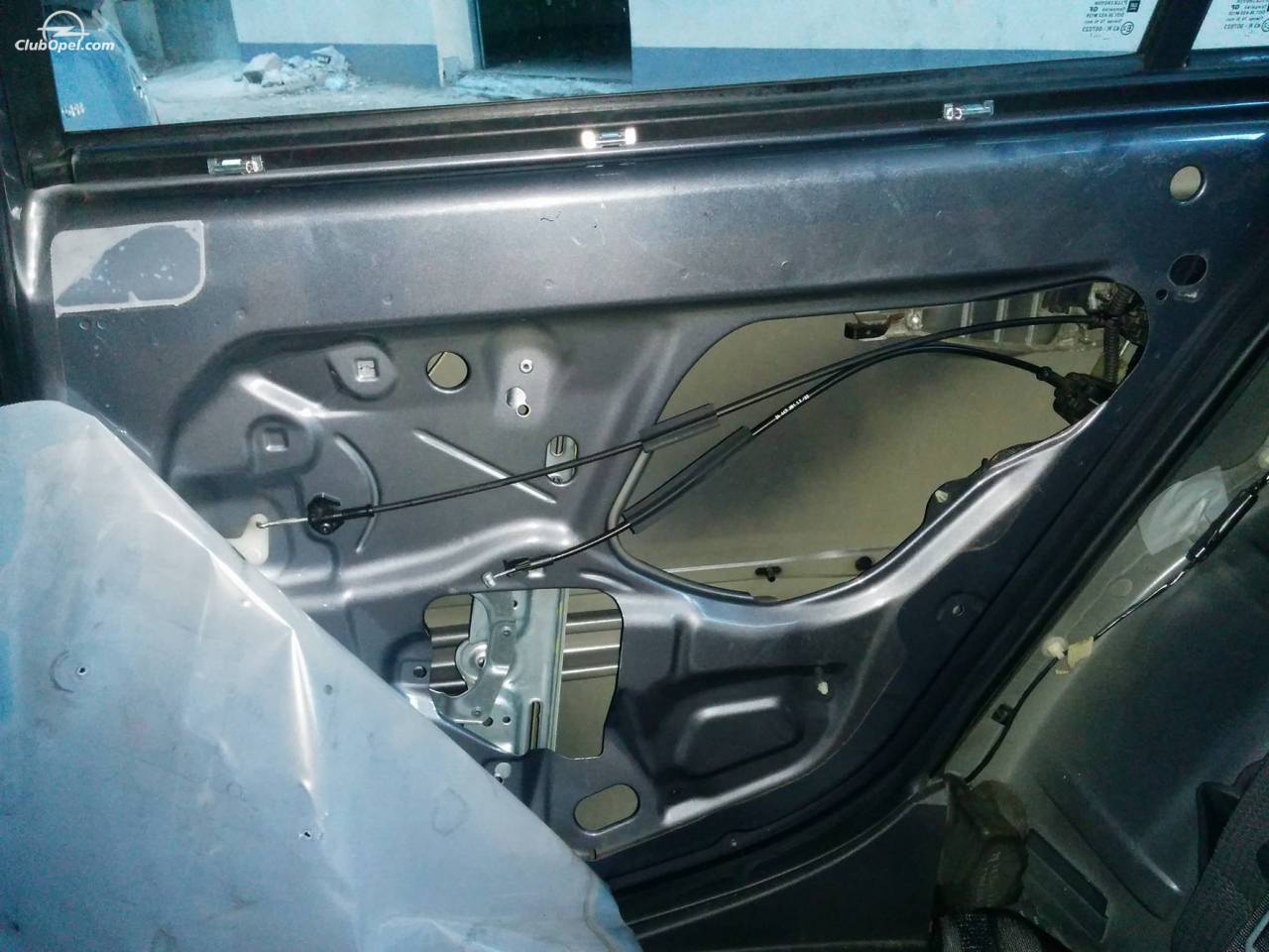

Am reusit sa desfac fata de usa din dreapta spate. Dar tot nu am idee cum o pot debloca... :
  • jgyprime
  • Mesaje scrise: 9,951
  • Masina: Vectra 2005 Z19DT
La vectra c ar trebui sa poti debloca usa din stutz-ul ala de plastic care iese afara prin capitonaj
http://ebayapi.loc8apartltd...wpIdW6~7D/$_1.jpg
si apoi sa tragi de manerul exterior...
Daca nu se deblocheaza, nu stiu sa-ti zic de ce...

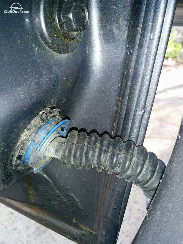

Am reusit sa scot mufa de la modulul ala din usa, are 6 pini parca. Oare nu as putea sa alimentez direct modulul astfel incat sa deschida usa? Daca s-ar putea, pe ce pini ar trebui sa il alimentez fara sa-l ard? Sau cum se poate da jos modulul ala?
  • jgyprime
ce modul ai scos?
eu stiu ca la usile din spate nu e nici un modul...
daca te referi la comenzile geamului spate, alea nu au nici o legatura cu descuierea usii...

Am scos doar mufa nu modulul sau cum s-o numi chestia aia ce blocheaza usile centralizat. Vezi ca am pus mai sus 2 poze, in poza 2 se vede si mufa si modulul ala.
Pe spate nu am geamuri electrice.
  • valyex
  • Mesaje scrise: 69
  • Masina: Vectra 2002 Y20DTH
  • Cont inregistrat: 18 Nov 2015
Cu siguranta e un modul ce contine un motoras care actioneaza un acuator ceva, ca la usita de la rezervor.

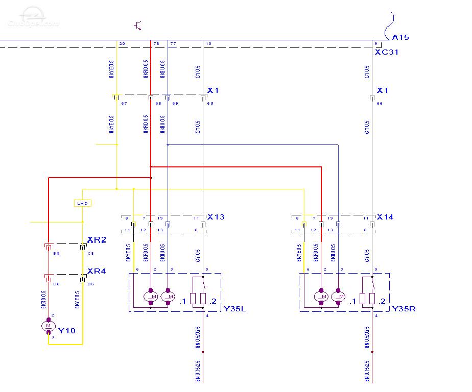

Schema din usile spate + descuietoarea de la carburant:
    A15 = BCM
    X1 = mufa din BCM
    X13 = mufa din usa stanga spate
    X14 = mufa din usa dreapta spate
    Y35L = broasca din usa stanga spate
    Y35R = broasca din usa dreapta spate
    Firele le identifici in felul urmator:
    BK-RD - negru cu dunga rosie. (rosu in poza)
    BK-YE - negru cu dunga galbena (galben in poza)
    BK-BU - negru cu dunga albastra (albastru unb poza)
    GY - gri (gri in poza) = senzorul usa deschisa
    BN - maro (maro in poza) = masa
Ultimele 2 nu ne intereseaza, au treaba doar cu senzorul de usa deschisa.
Mufele XR2 si XR4 sunt din REC si au treaba doar cu descuierea flapsului de la rezervor (Y10). In momentul asta nu ne intereseaza.
Dupa cum vezi in poza, in fiecare broasca sunt 2 motorase insa au fir comun pe cel negru-galben.
Fir comun negru-rosu mai au si motorasele din stanga ale fiecarei broaste insa sunt comune cu cel de la rezervor, deci daca tie ti se descuie flap-ul de la rezervor, nu avem treaba cu el, si as zice ca nu are nici el treaba cu deadlock-ul ci doar cu inchiderea centralizata.
Singurul fir care ajunge la motorasele din dreapta ale fiecarei broaste si nu e comun cu altceva decat cu motorasele din broaste este cel negru-albastru. Este parerea mea ca el se ocupa de deadlock.
ATENTIE: ce faci de acum inainte faci pe barba ta, nu imi asum nici o raspundere daca se strica ceva, ce am scris in acest post este doar o interpretare (posibil gresita) a schemei din TIS
Ce zic eu ca ai de facut este:
0. scoti mufa din BCM - precautie pentru a nu introduce curent in BCM din greseala. daca scoti bornele de la baterie tot exista riscul sa bagi curent in BCM...
1. Dezactivare deadlock: sa pui firul negru-galben la masa (caroserie) si firul negru-albastru la +.
2. Descuiere usi soate: sa pui firul negru-galben la masa (caroserie) si firul negru-rosu la +.
OBSERVATIE: este posibil ca polaritatile masa - + sa fie invers (din cate stiu eu, cand bagi curent intr-un sens se incuie, in celalalt sens se descuie)

jgyprime a scris:Schema din usile spate + descuietoarea de la carburant:
    A15 = BCM
    X1 = mufa din BCM
Multumesc mult pentru ajutor! N-as fi reusit sa o deschid fara explicatiile tale.
Am facut exact cum ai zis doar ca s-a deblocat inversand firele, am pus negru-galben la + si negru-albastru la masa si s-a deblocat usa din dreapta spate la care lucram. Am pus apoi negru-galben la + si negru-rosu la masa si s-a deblocat si usa din stanga spate.
