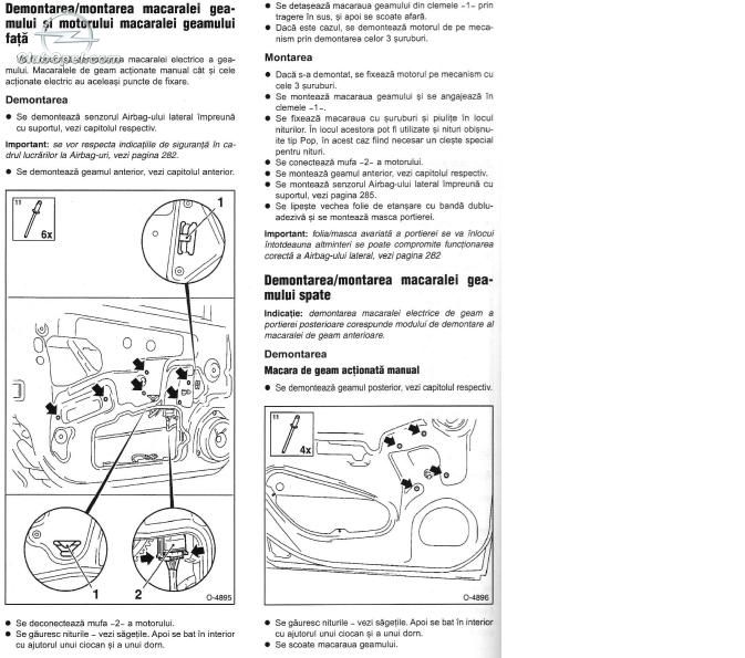

care este procedura de demontare/montare a motorasului de la geamurile electrice pe usile fata la Opel Astra G?ca din cate am vazut cand am dat fata de usa jos,macaraua este prinsa cu pop_nituri....sa e tai si sa pun suruburi,sau se poate demonta decat motorasul de pe macara si scoate separat

motorul se desurubeaza..
macaraua este prinsa cu nituri.. alea se gauresc si se bat cu un dorn afara.. se pun la montare suruburi...
nu ai manualul de reparatii?

problema mea care este...am facut accident in care am avariat usa stanga fata,si am luat din dezmembrari o usa de la o masina adusa din Anglia.am mutat tot pe ea de pe usa veche,doar motorasul mi-a mai ramas de pus,cel de pe usa cumparata neavand dubla-comanda..si de-asta vreau sa-l pun pe cel de pe usa originala
