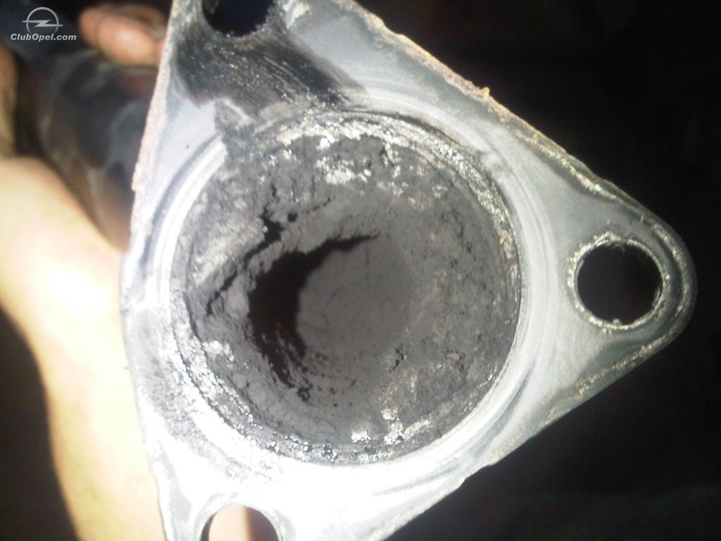

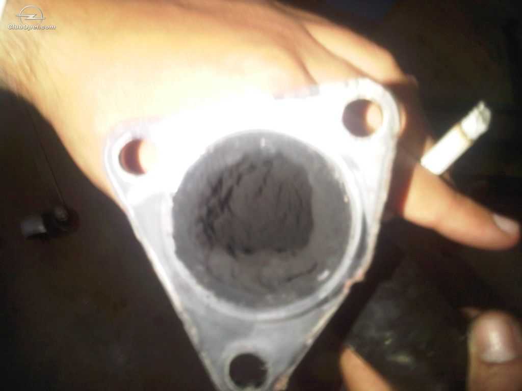

Salut!
Masina este astra h 1,7 cdti 100cp. Am efectuat o curatare a EGR-ului, conductei dintre el si galerie admisie si galerie admisie. Erau depuneri imense mai ales pe conducta dintre EGR si galerie (cum se vede si din poze). Dupa aceasta curatare masina a facut un drum exterior de aproximativ 1000km si spre final s-a aprins martor cu cheita si ulterior a ramas aprins check engine.
Codul de eroare este ECN02345A. Din ce am citit e vorba de presiune prea mica/mare la turbina si s-ar rezolva prin curatarea boost sensorului.
Va recomand curatarea pe care am facut-o.
Astept orice sugestii pentru problema mea.
Multumesc!

Stiu treaba asta. Problema este acum cu martorul aprins si faptul ca pe la 150km/h imi taie puterea. Din ce am citit ar trebuie curatat un sensor dar vroiam sa stiu si alte pareri.

Verifica furtune, coliere, suruburi stranse si mai ales garniturile de etansare, poate pe undeva iti scapa presiune. Problema mai poate aparea si din cauza vacuumului de pe traseu, sau a electrovalvei. Trebuie sa le verifici si pe astea.

Am curatat senzorul respectiv, masina merge perfect. Am facut un exterior si martorul din bord s-a aprins iar. Dupa ce am ajuns acasa, martorul s-a stins.
  • Mesaje scrise: 7,047
Electrovalva turbo sau furtunasele care intra/ies din ea.
