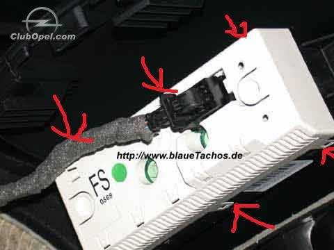

  • Lovrin
  • Mesaje scrise: 362
  • Masina: Astra 2001 Z14XE
Tidul il desfaci prin impingerea clemelor notate in poza urmatoare!

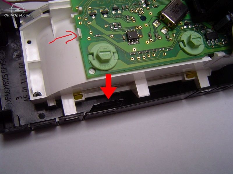

Dupa ce ai desfacut tid-ul o sa ajungi la placa care o desfaci de pe suportul de plastic prin impingerea clemelor din poza urmatoarea (cele insemnate cu sageata subțire):

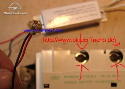

Dupa ce ai desfacut placa o sa ai la leduri nuste contacte la fel ca acestea din poza urmatoare:
Cand dai placa jos conecteaza mufa pe placa si verifica cu un bec de 12v sau o lampa de control daca iti ajunge curent acolo! Daca iti ajunge si tot nu se aprind ledurile schimba polaritatea (contactul din stanga pune-l in dreapta si invers)! Stima
