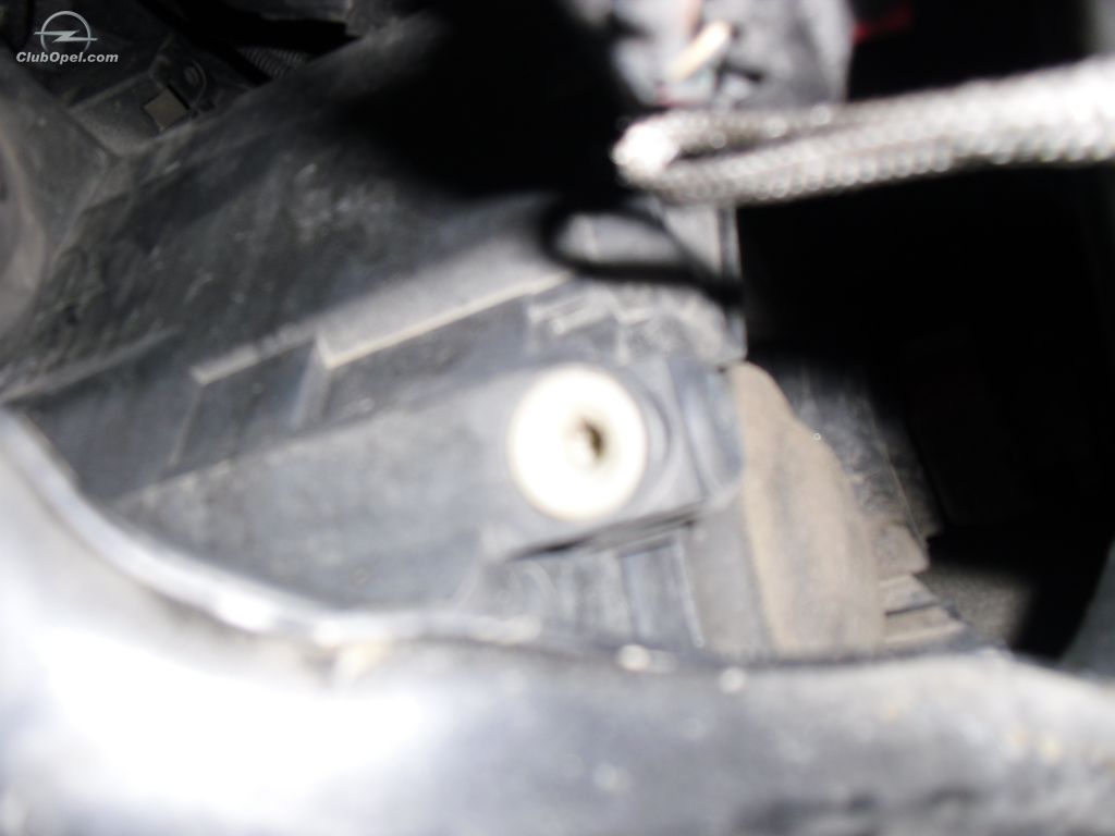

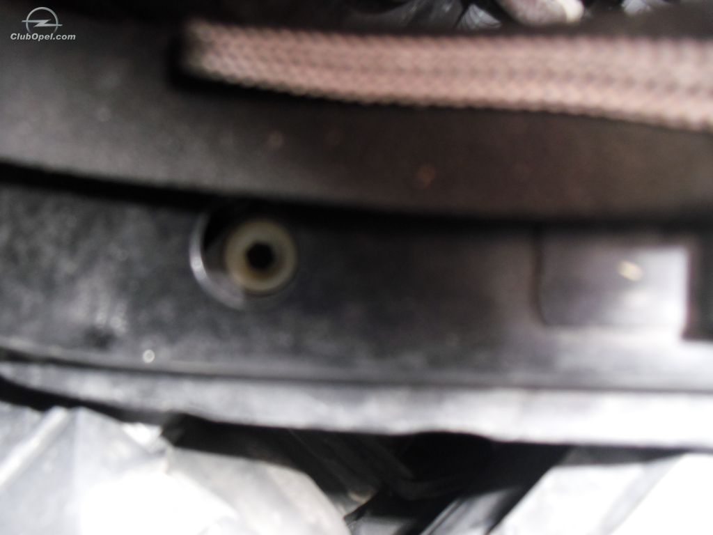

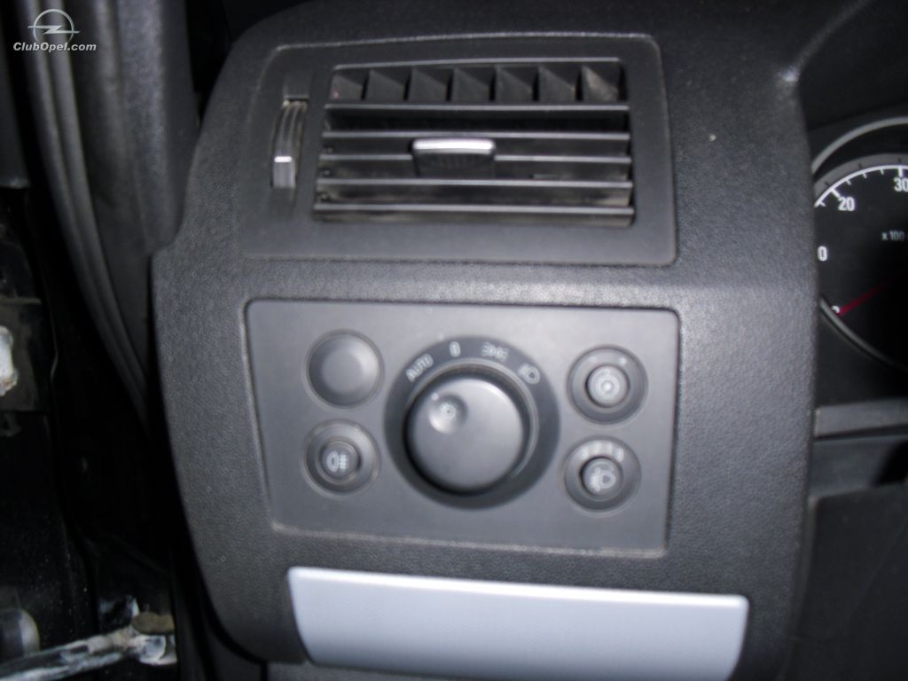

Incearca sa actionezi butonul de reglare aruri pe inaltime. Pune masina langa un zid si actioneaza butonul ( din blocul de lumini) si vezi cum se comporta. Daca coboara, e OK. Daca nu, vezi ca in partea in partea din spate a a farului sunt doua suruburi hexagonale (pentru fiecare faza). Cel de pe faza scurta e cumva oblic in spate iar cel pt faza lunga se vede pe deasupra unde este o gaura de la bara metalica de sustinere a farului. Cu un imbus de 6 hexagonal , tot langa un perete faci usor reglajul la fiecare far in parte.
